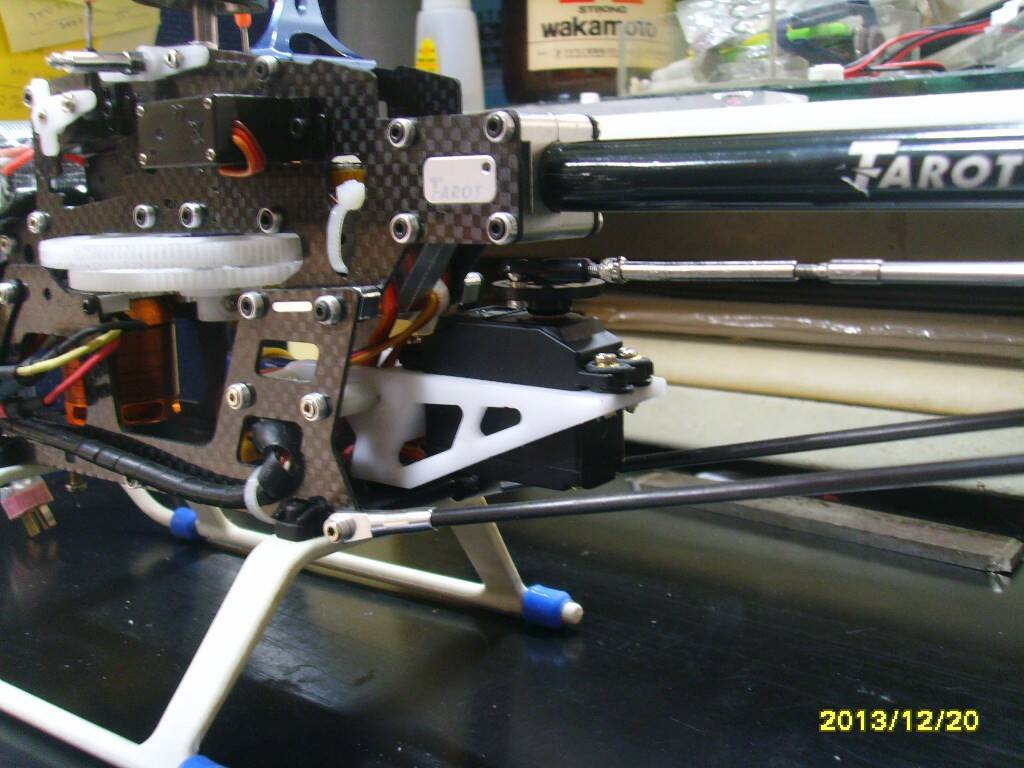

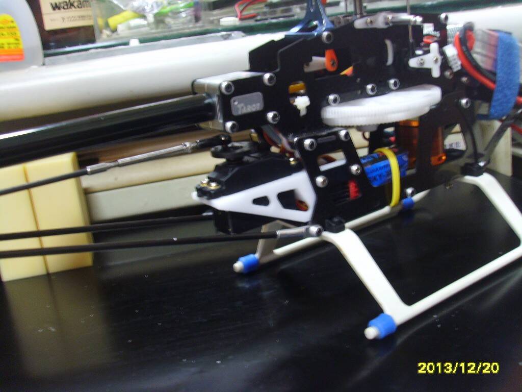

附上這次又亂改造的圖....
把尾舵機移到機身下方.因很喜歡這個配置,所以上網想買配件改裝一下,結果發現我的機體(sport)沒有可用零件.
只好動腦設計一個舵機座.經多次修改終於可以正常使用.(我只會造,不會飛....殘念) SSL27048.JPG SSL27047.JPG SSL27046.JPG
