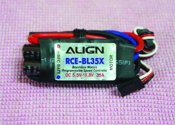

P大 我忘了說 那時插錯孔 除了抖舵也發燙.
所以現在會不定時剉一下剉一下....
 樓主| 發表於 2013年12月3日 08:51 PM | 顯示全部樓層
cm767821 發表於 2013年12月3日 07:53 PM
所以現在會不定時剉一下剉一下.... ...
CM大
你的尾伺服會不會傷到VR了
你的X450V電變BEC是幾A?
發表於 2013年12月3日 09:07 PM | 顯示全部樓層
lsb1575 發表於 2013年12月3日 12:51 PM
CM大
你的尾伺服會不會傷到VR了
你的X450V電變BEC是幾A?
剛搜尋一下資料 不是很懂 好像是35A
亞拓 35A無刷定速調速器/RCE-BL35X[K10304A]
 樓主| 發表於 2013年12月3日 09:14 PM | 顯示全部樓層
cm767821 發表於 2013年12月3日 09:07 PM
剛搜尋一下資料 不是很懂 好像是35A
CM大
電變35A是主馬達輸出連續電流量
BEC是供接收與伺服機電流量
在電變下方應該有標示!!
發表於 2013年12月3日 09:34 PM | 顯示全部樓層
lsb1575 發表於 2013年12月3日 09:14 PM
CM大
電變35A是主馬達輸出連續電流量
BEC是供接收與伺服機電流量
師ㄟ,CM大
這顆35X BEC是6V/3A啦
是亞拓舊款的
新款的是35P
我大陸的X450V也適用這顆電變
不過我舵機有換過
