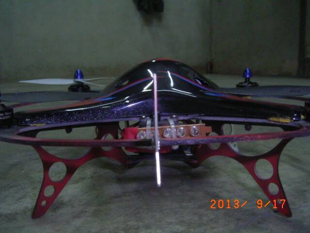

那個LED也是原廠就有的嗎?
還是師ㄟ你自己裝的
超亮酷喔
會不會耗電而減少飛行時間啊?

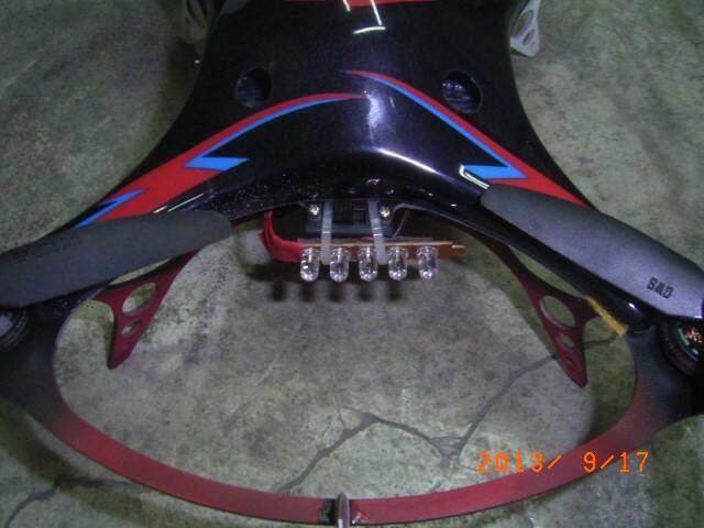

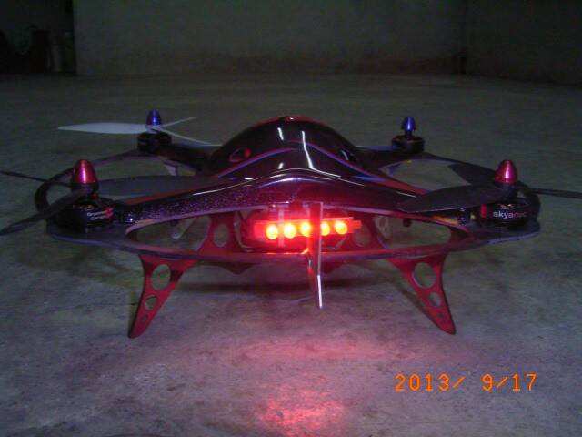

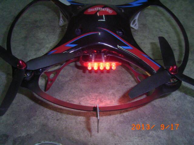

哇!!!師ㄟ
帥!!!
小空間超低空倒退嚕
P大
LED燈是自己DIY加裝的
原廠沒有燈
這是去五金大賣場買的腳踏車後面警示燈
分解焊接壞的伺服機線
直接插上接收5V電源
還有內建7種閃燈模式
哈哈~才花49元搞定
腳踏車警示燈原用3V電源
本來就很省電
現在用5V電源燈光更亮
完全不影響動力與飛行時間
重量也很輕!!

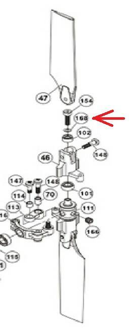

X02845 發表於 2013年9月22日 12:19 AM
問題在這理,加了墊片還是卡
X大
你墊片或華絲要加在下圖箭頭(零件編號163)的地方
還有這個中聯亞拓與塔羅在尾中連(T頭)所槳夾的螺絲長度是不同的
原因是亞拓中連內攻牙比較深, 所以搭配的螺絲比較長
塔羅的尾中聯內攻牙比較淺, 所以搭配的螺絲比較短
所以你的中聯很可能是與亞拓的一樣, 但螺絲卻用塔羅的
導致螺絲過短而鎖緊時槳夾動不了
所以你可以朝這兩方面去檢查
千萬不要放鬆螺絲而用點膠方式
尾槳轉速比主槳快約4倍,這樣太危險
還有你尾中聯鎖在尾橫軸的位置太裡面了
最好尾橫軸的最末端是與尾中聯最外側切齊
這樣可以增加你尾舵的最大行程量
Patrick
