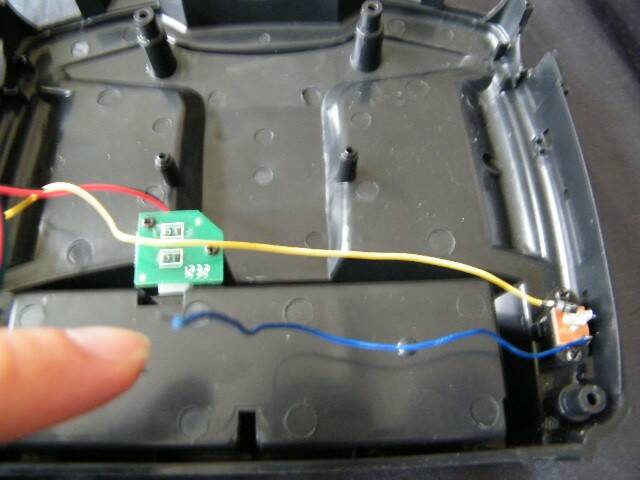

DSCF3712.JPG DSCF3713.JPG 師ㄟ~不好意思~又要麻煩你了~我前天上晚班所以
我今天開始放中秋連假想說來開心飛一下
可是打開我的701控卻發現電源開了沒反應ㄟ
擔心是不是控壞了就把它拆開來看
發現是裡面有一根藍電線脫落了好像是原廠沒焊好
可是我傻眼了~那麼多焊接點是要焊到哪裡阿?
附上照片
就是電源背蓋後面的兩條黃藍線
黃線比較長沒問題~藍線比較短脫落了
師ㄟ方便拍一張你的701電路照片給我參考嗎?
但是你要小心拆喔~感覺電線都焊的浮浮的隨時會脫落的樣子阿
如果焊好了還是沒反應怎麼辦阿?再買一台?
還是寄回給菲X歐
可是我是跟板上的大大買的~也不知道他是不是跟菲X喔買的耶\\
我今天開始放中秋連假想說來開心飛一下
小新大
晚一點再OP照片給你
只要是701控都有保固的

本帖最後由 小新永澤 於 2013年9月18日 04:07 PM 編輯
lsb1575 發表於 2013年9月18日 03:52 PM
小新大
晚一點再OP照片給你
只要是701控都有保固的
感謝師ㄟ捏
像我昨天都正常飛~控也正常
今天控就突然沒反應了
要不是有師ㄟ~真不知該怎麼辦
話說原廠701控都有保固~可是我不確定這701控是前大大跟哪家買的耶?
還有一個問題是~我自己曾經在買來701控時約4個多月前曾自己把控拆開
把右手由們自行換成左手油門
這樣自行拆卸還有保固嗎?
台灣那麼多賣家在賣x3v
只找菲X喔他們不是很冤
再者原廠的控跟舵機焊接點真的應該要加強
動不動就脫落~
真是麻煩師ㄟ了~

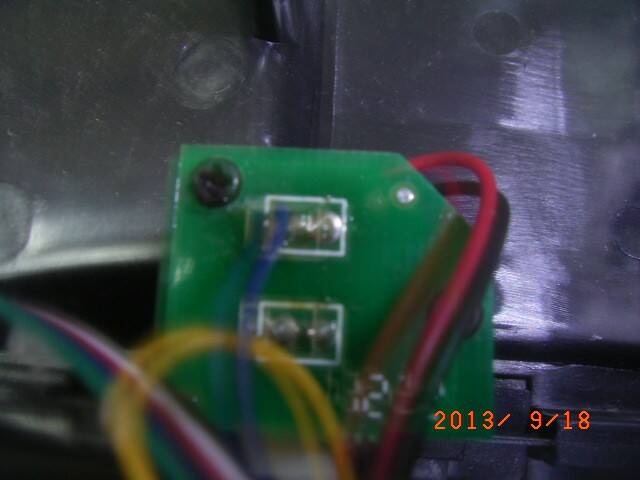

 樓主| 發表於 2013年9月18日 04:26 PM | 顯示全部樓層
小新永澤 發表於 2013年9月18日 04:00 PM
感謝師ㄟ捏
像我昨天都正常飛~控也正常
小新大
原廠有授權飛X歐座一些售後服務的
如不在保固範圍頂多付維修費而已
照片來了!!
藍色線焊在上方左邊
