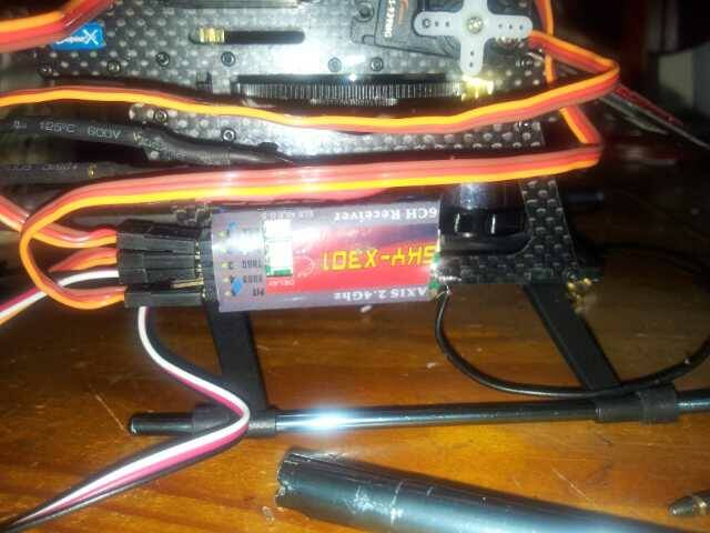

照大大這一說,那你電變跟伺服機還有尾陀用什麼牌子的參考一下,嘉義x跟我說250電裝伺服器可以直上450,我猶豫了一下很怕我沒移植成功去試飛發生命案哈,買x303v還要在買一個三軸編輯器嘛?我這台是x301舊款x3的我這台買到了有平衡現在等升級無副翼的在買x303v了?

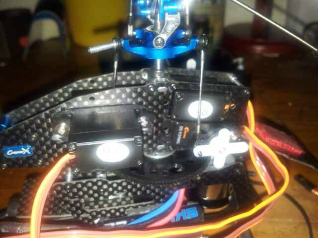

還有大大很奇怪疑問我方向跟設定大蓋了解點了在來就是我三軸方向修正對了因為l大大跟我說我接收放錯位子左右搞定了,現在問題出在前後修正我搖動機子前後修正方向竟然是推螺距而不是前後修正,左右修正是正確的,剛試機因修正錯誤陀機晃了一下槳打地尾管斷了無言了我,
不到為什麼我電變都燙燙的,小弟用好盈牌20a, 三個日冠ds939mg, 尾陀機ds919mg嗎達塔鑼3900kv,電池九鷹3s 11, 1v  850  30c,麻煩大大救助了,第十天了小弟第一次自己裝250,因為要玩所以想趁這次經驗摸索真正六動原理與電裝搭配好讓往後選購或是調機都有個概念,請教老闆人都不肯教導一下我,一直要我繳學費,快暈倒金費有限希望大大能傳授點功夫給我,

你檢查一下伺服機是否有插錯孔,造成動作錯誤
1.副翼(左右側)
2.升降(前後)
3.電變(油門)
4方向(尾舵)
5.螺距Pit
NASA 701 對新手來講夠用的
嘉X老闆推薦的那個6動控3000左右
不是正廠的故障是沒的服務維修的
要考慮清楚!!

前面兩顆舵機插孔交換一下就好了~
左右修正一樣會是正確的,前後修正也會變正確~
