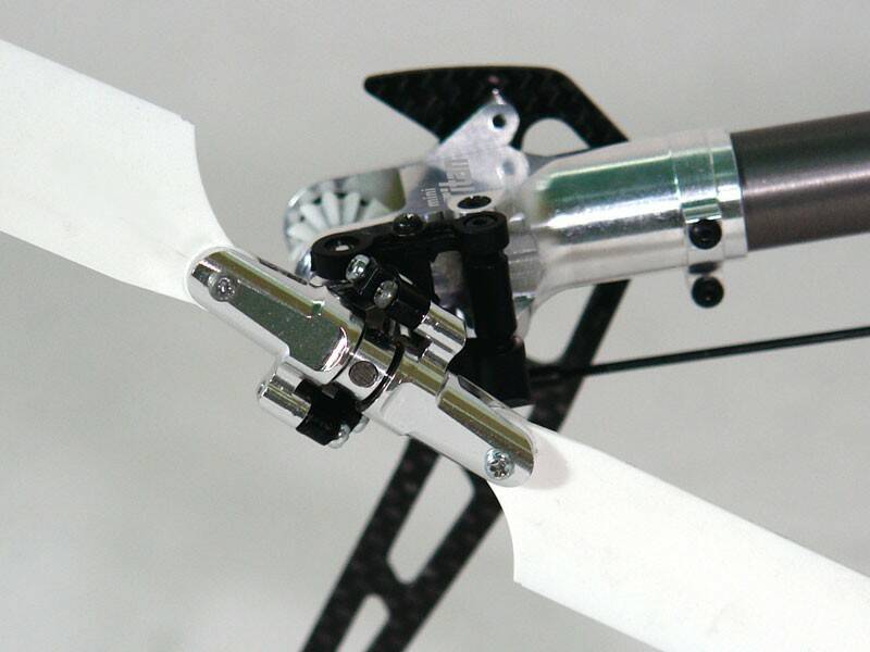

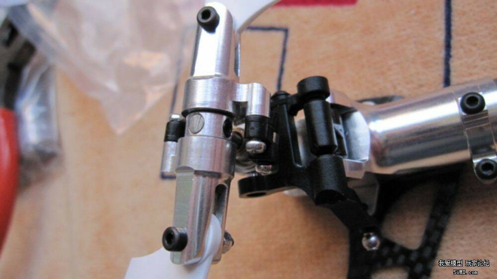

一推油門就會原地旋轉通常是陀螺儀在非鎖尾模式或修正反向錯誤,陀螺儀有沒有在鎖尾模式除了看陀螺儀燈號(x303v沒用過燈號不知道)也可以上電後移動機尾看舵機反應,通常鎖尾模式轉動機身舵機跟著轉,機身沒反向轉回原位舵機就不會回中,如果確認陀螺儀在鎖尾模式就剩下修正方向錯誤,解決修正方向問題除了購買原廠編程線組從X303V接收內部修改尾伺服修正方向也可以從尾槳夾正反裝來解決(伺服機擺臂轉180度會使拉桿彎曲增加拉推的阻力就不建議了)
