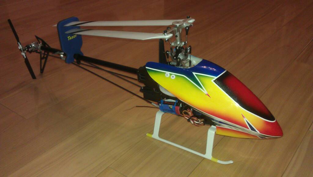

終於完工了
所有調整都調好
控也設定好了
在客廳小小的停旋一下
真是好上手
這次跟同事借了一個9成新的nasa701
看看會不會有無預警的動作出現
明天首航或許加首摔
哈哈
由於原機頭罩還滿漂亮
捨不得拿來摔
所以用超便宜的一百多塊的頭罩來摔
連大槳也換一百多的
請看圖
Patrick
完工了
完工了
便宜的頭罩
便宜的頭罩
