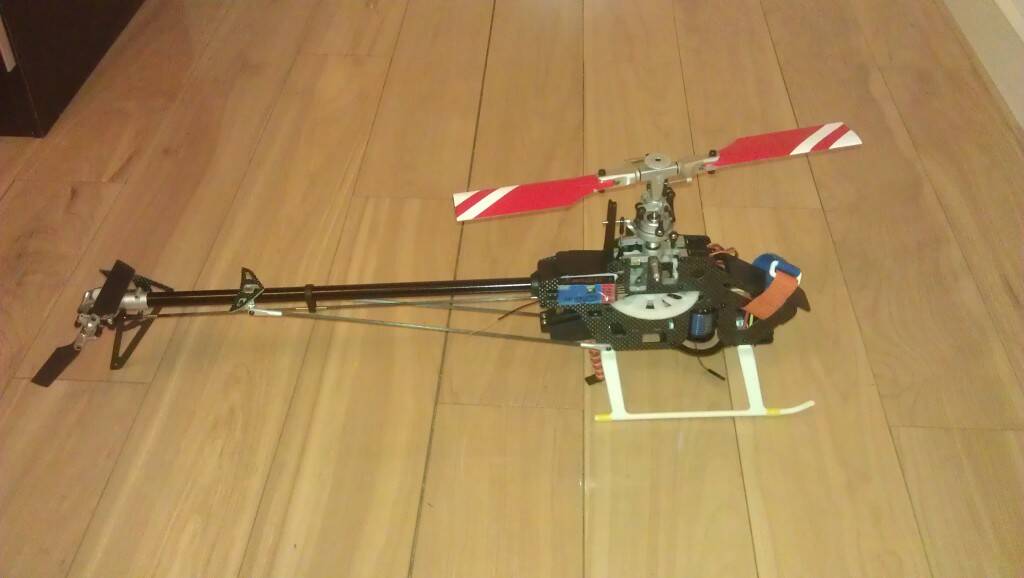

發表於 2013年7月20日 12:29 AM | 顯示全部樓層
進度報告
昨天加班太晚下班
所以昨天進度0
今天趕進度嘍
目前所有servo都已安裝
機械結構都已調整水平了
明天將配線配好後
控的pitch設定好後應該就可以首航啦
按照慣例請看圖(有圖有真相)
Patrick
進度三,離完工不遠啦
進度三,離完工不遠啦
 樓主| 發表於 2013年7月20日 12:39 AM | 顯示全部樓層
patrick053 發表於 2013年7月20日 12:29 AM
進度報告
昨天加班太晚下班
所以昨天進度0
P大
哈哈~
你這組可愛的短槳(上次1號機的戰利品)
是用來專門調機的喔!!
