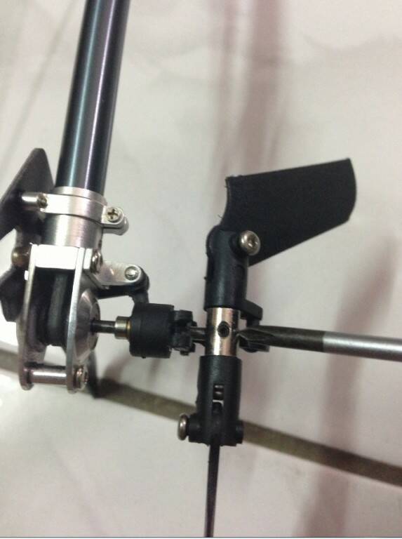

請問大大~~我的X3V  尾巴抖成這樣~~是要更換  尾軸組件嗎??
如果是的話  如照片的那顆小螺絲~~~是要用幾mm的螺絲起子@@?
好像不容易換呢.........
2M 無頭螺絲
2M 無頭螺絲
 樓主| 發表於 2013年7月13日 05:40 PM | 顯示全部樓層
ga044127 發表於 2013年7月13日 05:13 PM
如果是的話  如照片的那顆小螺絲~~~是要用幾m ...
ga大
你的尾軸已歪掉了
要更換新尾軸
尾T頭固定螺絲要買0.9mm6角型起子
網拍上有賣一支好像80~90元的樣子
