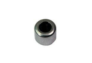

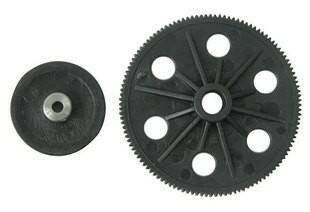

是這個嗎? 還是要買整組齒輪,這會不會常壞,要不要多買幾組備用,換這個工程體不會很大?我換nano cp 零件換到怕了
 樓主| 發表於 2013年7月1日 09:58 PM | 顯示全部樓層
本帖最後由 lsb1575 於 2013年7月1日 10:00 PM 編輯
prostudio 發表於 2013年7月1日 09:45 PM
是這個嗎? 還是要買整組齒輪,這會不會常壞,要不要多買幾組備用,換這個工程體不會很大?我換nano cp  ...
大大
你先拆下大齒輪檢查一下
是單向軸承空轉還是只有大齒盤空轉
你把單向軸承取出然後套進主軸用手轉動
要兩個方向都轉會有一個方向是轉不動的
如兩個方向都可轉動表是單向軸承壞掉
只買單向軸承回來換就好
如單向沒壞就是大齒盤內孔滑掉
造成大齒盤無法與單向軸承緊密咬合
這樣就單買大齒盤那組回來更換就可
如有組裝問題再上來提問
以前我玩V3時有單向軸承與大齒盤組好的零件包
但現在都分開賣了!!
