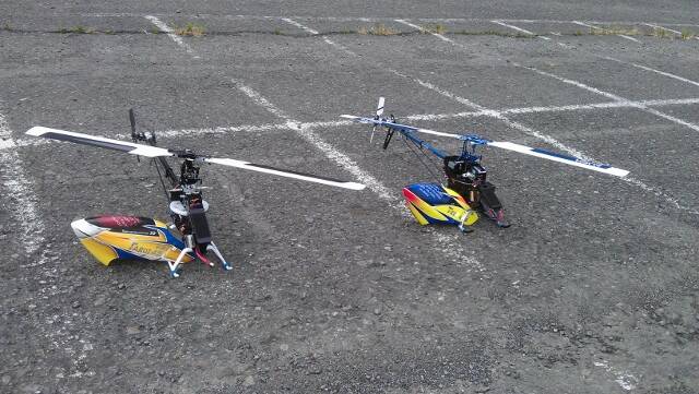

X450V首航+首亂翻+首倒飛停旋=成功啦....
真是太好飛了
以下一些心得跟大家分享
因為X450V昨天只進行槳的平衡與螺距調整
其他參數皆與我的X3V 1號機相同
因為X3V動力較弱個關係
所以在翻的時候要打全滿舵才能控制在小範圍內翻
但X450V因為動力大很多
首翻的時候翻滾速度太快
根本來不及打負螺距
就已經翻滾兩圈了....
嚇死我了
不僅雙手發抖,連雙腳也抖不停
當下趕快降落抽菸壓壓驚
後來將D/R EXP個下修到60與-15後
打小小動就可以順順翻
越翻越順手
誰說要數位墮機,高檔控,高級接收,高級陀螺儀才會好飛
我用SKYARTEC NASA701+入門接收陀螺儀+雜牌軍類比伺服機一樣上手亂翻好飛
所以飛得快樂最重要啦
PATRICK
蓄勢待發,準備升空
蓄勢待發,準備升空
