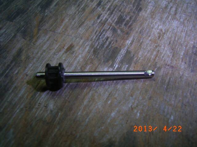

因我的X3V已被我操10個月將近500趟有
從新機到現在還沒換過尾軸,總算被我操到尾軸外徑凹陷2處
導致新尾螺距滑套不順出現尾巴慢速搖擺
給他特製1支無敵硬HiSS高速鋼材質圓棒尾軸
摔不歪超耐磨保證連續飛一年以上不用換尾軸~哈哈!!
尾軸被我操到凹陷2處
尾軸被我操到凹陷2處
自製無敵高速鋼材質尾軸
自製無敵高速鋼材質尾軸

L大你嘛給他太強了,操了500趟才壞,那...那....軸承呢???
還有皮帶輪要怎麼固定阿
