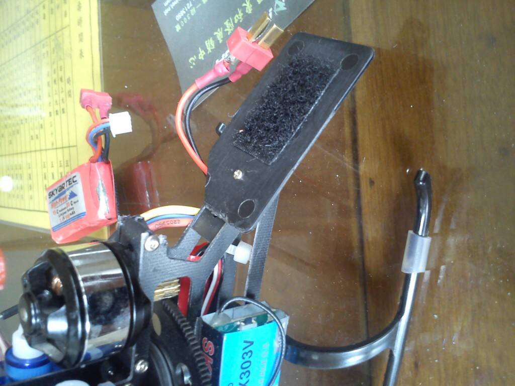

x3s之炸機...之碳纖維電池座斷掉死也要修好妳....航道衝刺充太爽.....之後來打錯舵 直接炸地板....
修復有試飛 還可以飛勒 哈哈哈...有沒有覺得下圖哪裡炸斷了...頭罩破了....
另外 有大大在修接收的天線嗎....天線快斷了......折到了...已斷一小截 ...怕在斷下不得了

你X3S 電池座上方機身側板到馬達座位置整個斷了
電池座改裝斜放固定,這樣是不會影響飛行的(只要前後配重OK就好)

剛剛有試飛 粉OK歐 哈....只是炸的當下整個傻了
