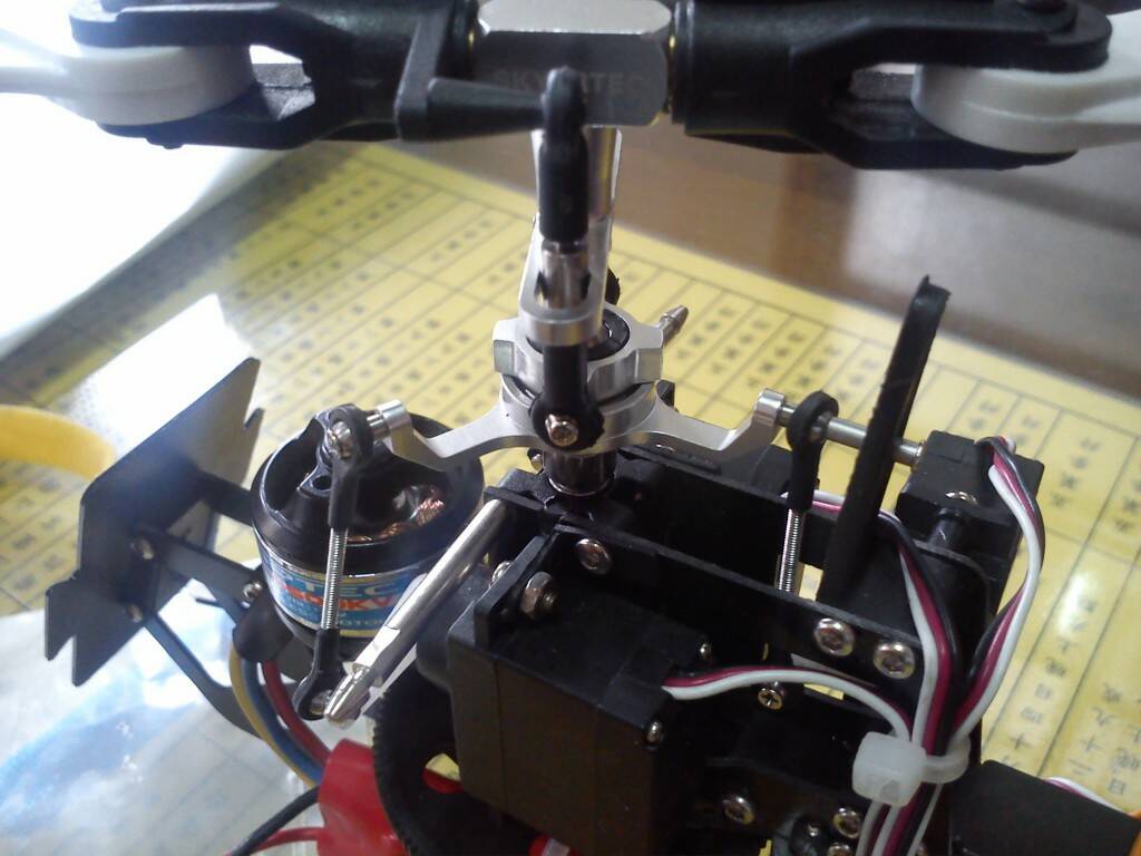

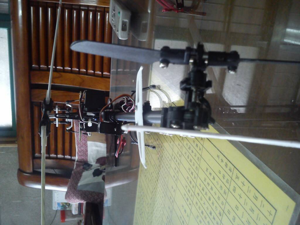

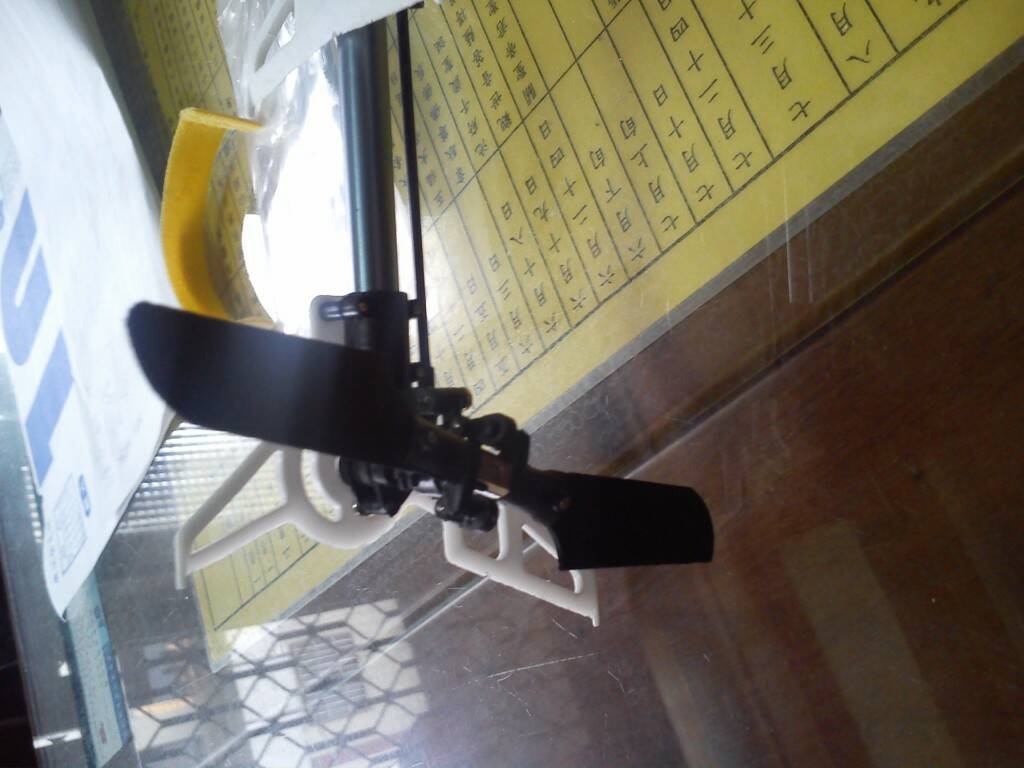

發表於 2013年4月12日 03:59 PM | 顯示全部樓層
本帖最後由 asd780808 於 2013年4月12日 04:08 PM 編輯
Rockapx 發表於 2013年4月12日 03:41 PM
大大,尾槳裝的方向你看是不是跟我下圖一樣,然後旋轉方向也要注意是否像我下圖這樣轉:
跟你的方向是一樣的~內螺絲沒有彎曲至於尾管 是正常的無彎曲也無凹痕
我在想是不是皮帶出問題了...十字盤改金屬的((快變X3V了 哈哈..打算換碳纖維的尾座跟X3V一樣的))
PS::塑膠尾座已經彎曲<<<墜機時凹到的所以現在起飛尾部常常打到地上....
很想拍影片 可惜沒有人幫我拿手機幫我拍 呵呵...
