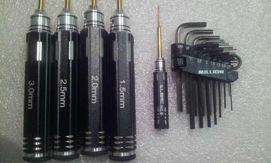

我的機子每次執行飛行任務,都要請機工長(自己)做安檢程序
確認安全後再交給飛行員(自己)執行飛行練習操練 ...
我飛行前一晚也都有做飛行前檢查
但還是發生射槳....
射槳後回機拆解檢視後發現
是尾槳中聯固定尾槳夾的的地方
中聯內攻牙滑牙
導致整個尾槳連槳夾一起射出
可能每次我所得太用力吧
另外尾槳中聯有個很小的六角螺絲
是要將尾槳中聯固定在橫軸上的
我都用skyarttec的紅色手把'的小六角螺絲刀來鎖
經被我所斷兩把了   ><
沒很用力也斷
結果斷掉那節都留在尾中聯裡頭拿不出來
害我每次要換尾橫軸時
都要把舊的鋸斷
才能取出
同時還要更換新的尾中聯
不知五金行是否有這尺寸的內六角螺絲刀

P大,我記得沒錯的話,那應該是1.0 or 0.9mm(我記得我是用0.9mm)。 五金行找一下也有!
下面是我的內六角工具(目前250、450都夠用),供你參考, 0.9、1.5、2.0、2.5、3.0 各1支(較常用,所以我買鍍鈦的,比較不會變形,真的超耐用!),然後右邊是在五金行買的一般材質,整組大概70元左右,有0.7、0.9.....等! 這樣如果遇到需兩支相同尺寸or要特殊尺寸時,幾乎都可找的到!

rock大, 請問你是到哪買的??
Patrick

P大,有把手的那5支,我是在 露X買的,你在模型那板,打"六角"就會很多, 我是在其中一家 駿X舟 買的,鍍鈦的(1.5、2.0、2.5、3.0)4支一組,0.9mm另外買, 它的起子如果真的變形可以單買來換(好像75/支),不需要整支連把手再買新!
然後右邊那個一般材質的L行整組內六角,那是在路邊的五金行裡面找到的,很便宜,但比較不耐用,是應付特殊規格or需兩支作業時,我才會拿來用。
