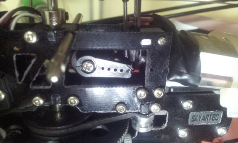

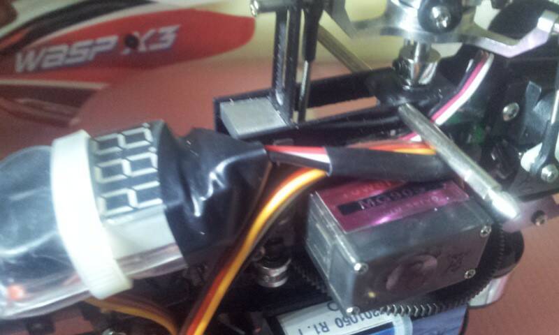

*這邊順便問一下L大:
輝X的伺服擺臂,是不是鎖在那個大孔的左邊那個孔? 後面要剪掉才不會卡到相位器的固定座?

我的MG90S擺臂一樣裝在第5孔,不會去卡到所以沒有把它剪短
輝盛MG90S扭力有比較好,最主要金屬齒比較耐用
