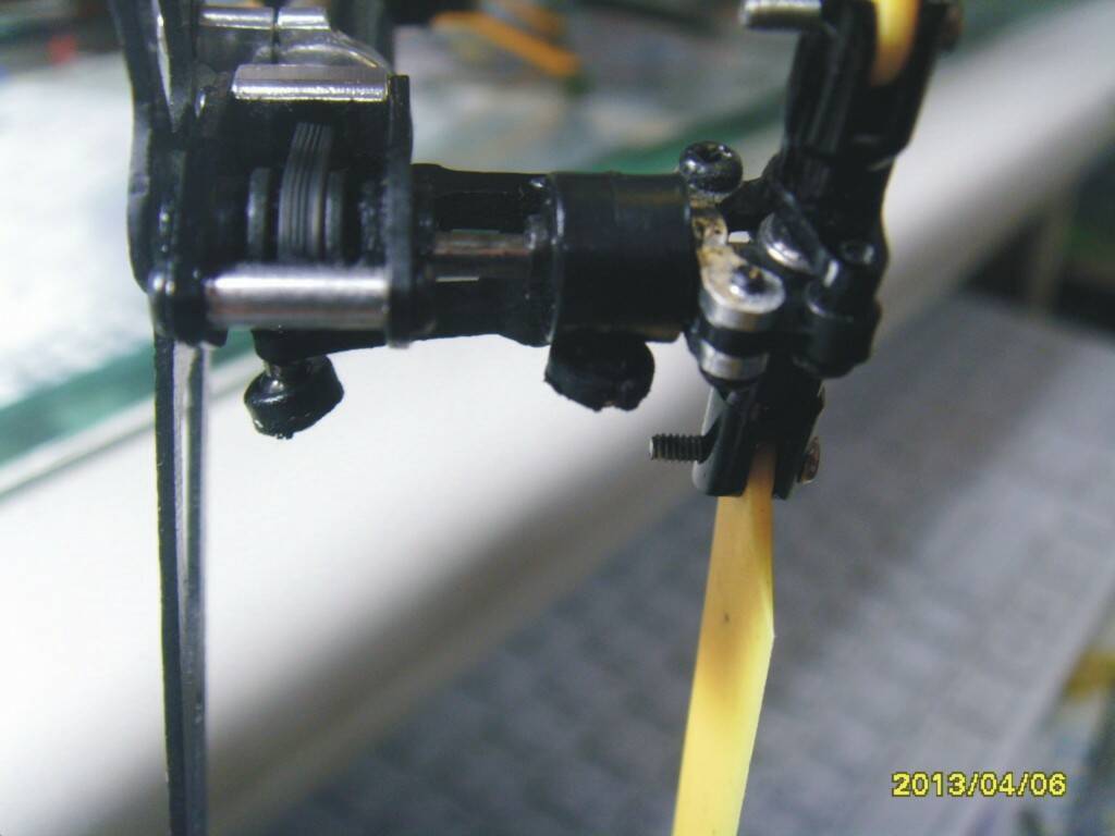

P大..分享改裝X3V金屬尾獎夾當然OK,
只是在改造中間忘了照像,所以大部份只能文字敘述了....
首先到網拍裡搜尋250適合的金屬皮傳動尾箱组,金屬尾旋翼夾座組,尾旋翼控制組+控制臂組(L臂)
加一隻250用尾管(X3V是8mm般是8.5mm)星形內六角扳手(1.5mm規格螺絲用)0.9內六角扳手,
材料大慨是這些,我當初都挑便宜副廠的...哈
好了準備改造了,要用x3v原廠皮帶所以先改尾皮帶輪,若原廠的無變形可直接使用,有彎曲的話
可換至新買的尾軸上,方法是把兩邊皮帶輪小心敲下來,小心不要敲彎新尾軸,在輪內平均塗瞬間膠,
再小心裝進新尾軸內適當的位置備用.接著裁切8.5mm尾管,長度以不要卡到尾撐為主(我是約8.5cm因為自製新尾撐固定件)
裁切尾管是改造動到最少的方法,不裁切就要準備伺服機固定座跟尾撐固定座.
把新裁切尾管套上原廠尾管外,有一個洞可以對尺寸有點差,不過可以跟金屬皮傳動尾箱组硬鎖上(怕螺絲會斷要小心鎖),
接著就可把全部材料結合了,調機方式都相同.
因為當初是一面改一面修正,所以敘述可能漏掉許多地方,若有疑問再po上來,我會儘量解答.

請問是移植亞X的尾波箱嗎 ?

不是X拓的是h踢踢p://goods點ruten點com點tw/item/show?21111025330177
現在應該沒有了,剛好看到促銷買來改看看.
