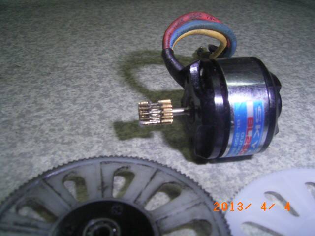

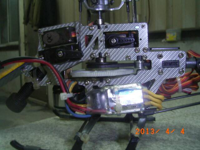

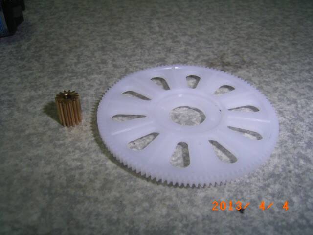

恭喜!!P大X3V越飛越爽啦!!
我也來分享今晚利用時間把我前些日,把被我操到馬達齒變成無齒了(飛了近9個月)
大齒盤也嚴重磨損要一起換掉!!
換完後超順暢的,試飛時只有大槳乾淨無瑕的聲音,整個爽度100破表~~讚!!

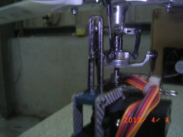

分享一下維修時照片,注意最後一張十字盤導引板左右兩邊我用兩支1.5的碳纖棒用快乾補強,硬梆梆超棒的!!
哈~主馬達齒被我操到變無齒
哈~主馬達齒被我操到變無齒
準備更換的馬達齒與大齒盤
準備更換的馬達齒與大齒盤
更換完工照
更換完工照
十字盤導引板用1.5碳纖棒補強
十字盤導引板用1.5碳纖棒補強

順便請教一下L大,主馬達的齒輪可以用拔齒器輕易拆下,但裝回去的時候有什麼工具or方法可以容易裝的嗎?
尤其像我今天傍晚在為NANO CP做保養時發現主馬達尺一半已嚴重變形,所以拆下反過來換另一半好的用,但卻發現好難裝回去...拇指壓到都快破皮了...
 樓主| 發表於 2013年4月5日 12:57 AM | 顯示全部樓層
Rockapx 發表於 2013年4月5日 12:33 AM
250主馬達齒要用虎鉗將馬達與齒輪成一直線,慢慢壓迫進去
NANO CP 馬達齒~先將齒輪平放桌面(要硬一點),將馬達軸心對準齒輪孔然後拔齒器不是有附很多支頂針,選一支約1.8~1.9直徑的頂針放在馬達上方,用工具敲頂針把馬達軸心敲進去,注意齒輪.馬達.頂針須成一直線!!
同樣也可用虎鉗壓迫方法押入,讓頂針與馬達.齒輪成一直線固定好,再轉動虎鉗螺牙鎖緊將馬達軸心押入即可!!
第一次用需要一點技巧的!!
