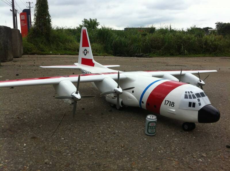

稀有大型c-130運輸機 開箱文分享 +4葉槳
 樓主| 發表於 2012年7月1日 12:56 AM | 顯示全部樓層
沒帶到像機 叫朋友幫我拍一張
今天只帶出去 測試一下 運轉狀況
電池22.2  5200m安培40c
油門25%電流13A
油門50%電流44A
油門75%電流80A
油門100%電流120A
油門在25% 感覺拉力已經夠用了
油門在50% 拉力已經很猛 用人拉有點吃力
油門在75% 哇哩勒 拉不住 機子一直想往前衝 拉起來很吃力
油門在100% 靠在拉下去機子會解體
以上是在個%數油門電流測試
120a除4=30a 每個馬達耗電量30a 馬力好恐怖 算起來非常省電
空中飛行30%的油門已經很夠用
起飛若開到75%可能3米就起飛 動力源源不絕
缺點 APC4葉槳 11X6怎麼那麼安靜 怪怪....
等首航 答案就揭曉 馬力到底多大
感覺 太暴力了  哪時候首航試飛呢? 快了 點閱率已經接近6000 人次

請問您的電池如何配置?是放在機身中央統一供電呢?還是一顆馬達放一顆電池?
電池電力衰減時如何同步?
首航應該就是下星期六或日了吧? 邀請您來西盛首航,也讓我的B-17見見同門兄弟C-130啊~
 樓主| 發表於 2012年7月2日 01:41 AM | 顯示全部樓層
原帖由 yamaimo1025 於 2012年7月1日 01:42 PM 發表
電池電力衰減時如何同步?
首航應該就是下星期六或日了吧? 邀請您來西盛首航,也讓我的B-17見見同門兄弟C-130啊~ ...
電力系統原廠設計是放在馬達的後方 而且是分開放 等於是4顆電池 感覺很不方便 而且有4顆電池壓降的疑慮
狠下心 把這4顆電池擺設的問題一次解決 統一集中在機首 電池6s 5200mah  40c 1個 或2600mah 40cx2個並聯
4發電動馬達 跟引擎其實是一樣的有意思 一定也會有不同步的問題
不過電動好處就是 同步油門最高點及最低點 設定可以一次就搞定
這台c-130被地瓜兄 說對了 ac版的130 太暴力而且算很省電
4顆700級的 大馬達 每顆耗電量只要吃10ax4=40a 爆發力已經很可觀
如果每顆馬達吃到20ax4=80a時 飛友們您可以 幫我抓一下飛機 體驗他的拉力有多大
當4顆馬達耗電量吃到120a時 他的爆發力 或許可以超短場起飛 到時候在來親身體驗一下
多發的長官都在邀請了 小弟一定奉命行事 就到西盛首航 時間就定在7月8日 早上7點左右
也可以跟您的同們B-17相聚一下 小弟飛行技術不佳 請多多指導
初次接觸多發幾體  到時候可雙手狂抖 可別見笑了
時間就這樣俏定了 不見不散
