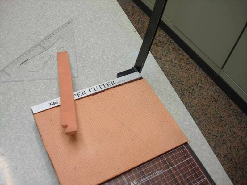

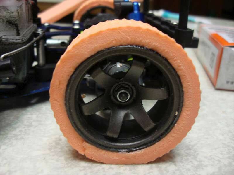

 樓主| 發表於 2012年5月27日 08:17 PM | 顯示全部樓層
做好了....獻醜
大大真利害怎麼做到無接縫的
發表於 2012年5月29日 03:38 AM | 顯示全部樓層
你那種材質的
應該一下就磨甩光了
用過的框把黏貼面磨平
然後直接黏上輪框
玩趣味省錢的
目前還在找可以在柏油路較耐磨材質的
[ 本帖最後由 taf3 於 2012年5月29日 03:41 AM 編輯 ]
發表於 2012年5月29日 11:10 AM | 顯示全部樓層
小弟之前有輛1/10油車 輪胎平了我去機車店跟老闆要壞了的內胎好像是金旺還野狼...忘了  剪下比車輪寬一點
把原本平了的輪胎在用砂紙磨一下
內胎也磨一下 上強力膠套上 粘上在修邊
我覺得還挺耐磨的  但抓地力就還好而已
讓你參考看看
