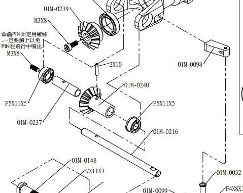

樓主: 笑傲醬糊
鋼針掉落.瘋狂自旋.摔了...
頭像被屏蔽
發表於 2012年5月22日 09:50 PM | 顯示全部樓層
提示: 作者被禁止或刪除 內容自動屏蔽
發表於 2012年5月22日 10:29 PM | 顯示全部樓層
原帖由 sue0817 於 2012年5月22日 09:50 PM 發表
大大請仔細閱讀組裝說明書
在尾橫軸內有一顆內六腳螺絲用來固定鋼針, 上螺絲膠後確實鎖緊,鋼針應該不會噴出才對
是的,止付有上膠的話就不會飛走的,你應該是止付螺絲沒鎖吧
發表於 2012年5月22日 11:16 PM | 顯示全部樓層
止付就算有鎖~飛行趟數多的話, 那根鋼針還是要巡一下~
小弟的M3D首航也是因為止付鬆脫,鋼針飛走~尾巴自旋做掉
後來飛200趟沒再摔過~
不過檢查鋼針的部份虛位開始變大一些~所以鋼針真的有慢慢的被抖出來一些~
要拆開裝熱縮膜有點麻煩~
所以如同上面的大大~用膠帶貼兩圈就搞定摟~目前安心飛行阿....^O^~
 樓主| 發表於 2012年5月23日 01:32 AM | 顯示全部樓層
不是的.那根六角的止付螺絲有轉緊的.只是沒上膠而已...
可能是飛行次數多了之後.慢慢鬆開.所以才導致鋼針掉落^^
我想要表達的是.這個設計有必要嗎?話說越簡單的設計越不容易出錯.這設計好像有點多此一舉....
只是說出自己想法.沒別的意思...
[ 本帖最後由 笑傲醬糊 於 2012年5月23日 01:51 AM 編輯 ]
發表於 2012年5月23日 01:59 AM | 顯示全部樓層
原帖由 笑傲醬糊 於 2012年5月23日 01:32 AM 發表
只是說 ...
明達尾部傳動設計我覺得很棒!
齒輪跟軸分開的設計  維修簡單方便
花費更是夠便宜  只要將損壞的部分更換即可
唯一要注意就是組裝時要確實上膠鎖緊
發表於 2012年5月23日 05:00 AM | 顯示全部樓層
只是說 ...
這麼晚還不睡喔^^
那個止付螺絲要上膠才不會因旋轉或震動而鬆開
但不是上膠就可以的...尾巴的轉速很高,通常都萬轉以上
所以飛久了...螺絲和鋼針相頂的部分,也會因震動而磨耗...當磨得多時,鋼針因螺絲已經有虛位沒頂緊時就會噴出
上個封膜是撐得久...
最好的方法是定期檢查...檢查的方式是螺絲取出再重新上膠鎖緊
好好飛...改天去台北找你尬機呀...哈哈^^
