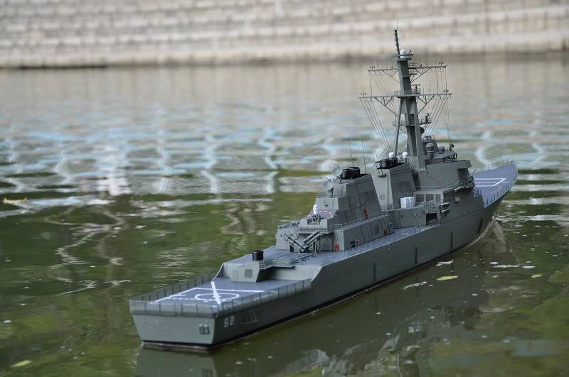

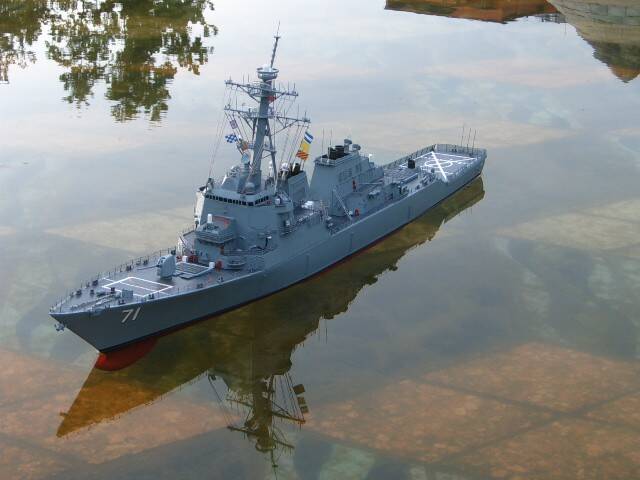

TS-33 紅漆 (豬肝紅)  TS-32灰漆   TS-82 黑漆  TS-66 日本軍艦灰==>胖胖哥的公爵
TS-33 紅漆 (豬肝紅)  TS-32灰漆   TS-6黑漆  TS-48歐洲F-15戰機深灰==>DDG-71&PFG-935
船身TS-66,甲板TS-4。總括橫看去TS-66,由上向下看TS-4==> Raymond2 DDG-52
TS-66與TS-32色差不明顯.胖胖哥不建議一起用.
