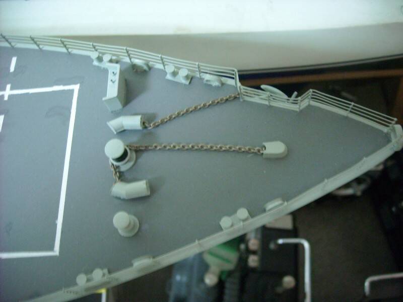

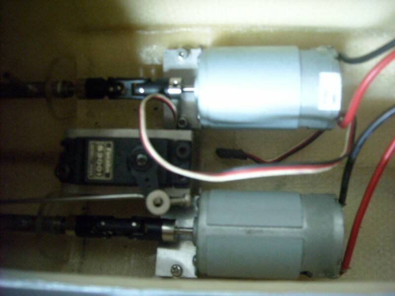

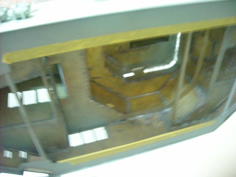

另外, To  pennychen0408 學長
我想看您的Burke細部照片: 船艙內的動力配置 , 甲板上層建築物跟船身結合處(先前的說明還是不懂)以及船頭置放船錨的地方是不是有個凹陷處(資料照片上面好像有, 確定有的話, 那個位置的船身就要開挖了)
[ 本帖最後由 ctx0080 於 2012年5月21日 09:31 PM 編輯 ]
發表於 2012年5月21日 11:14 PM | 顯示全部樓層
回復 9樓 ctx0080 的帖子
那是放錨的地方 我是沒挖 如圖 切開 後加工
[ 本帖最後由 pennychen0408 於 2012年5月21日 11:17 PM 編輯 ]
發表於 2012年5月22日 09:38 AM | 顯示全部樓層
請教p..大~ 那傳動軸用半圓形膠板擋住,那會不會漏水?.覺的很整齊又不占空間 .
發表於 2012年5月22日 09:47 AM | 顯示全部樓層
回復 11樓 DDG9231203 的帖子
那是固定傳動軸  不會讓傳動軸轉動時晃動 造成譟音  在半圓形膠板後面有一跟管子 可以打黃油進去 不會漏水進去
