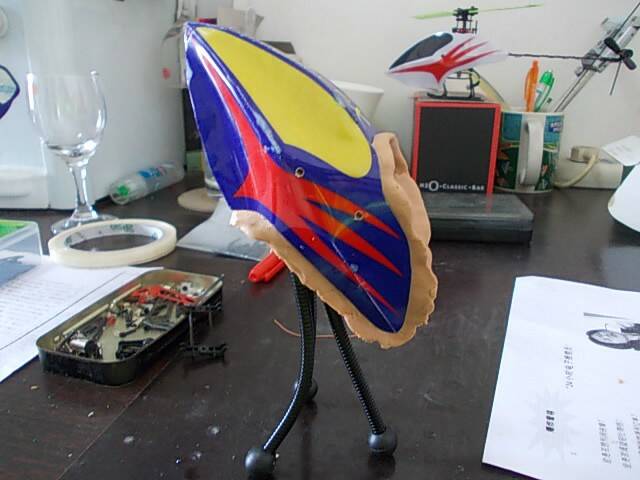

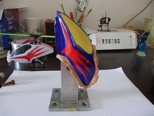

老實說我是第一次作模具相關的資料跟常識都沒有,我的想法是模具就是把你要的東西外形跟尺寸一比一的作出來,但是用一大塊泥再雕成一比一的外觀我自認作不到也作不好,所以利用作好的灯箱頭罩內部塞入泥固化下面再弄個支架,這樣就變成一個實心的頭罩,下面就是我作好的怪模具。
在泥固化前把前端的弧度壓出來。

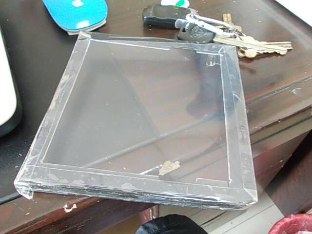

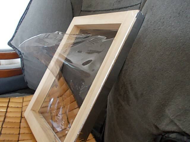

這兩天在測試PETG的加熱,發現幾個問題
一、我的框好像作的太小,昨天改A4尺寸還是小了點,PETG加熱後的伸展性沒有我想像的好,應該要改用40正方的框。
二、改用大尺寸的框目前無法有效的加熱~烤箱沒這麼大要另外想方法,再來真空箱也要重作尺寸。
目前在設計加熱40正方的框。
A4木框
A4木框

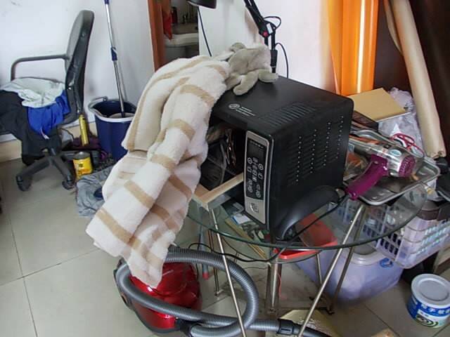

放不進去只好用布蓋保持溫度,勉強能用
放不進去只好用布蓋保持溫度,勉強能用

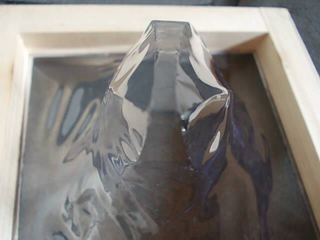

先用高腳杯代替模具測試。
先用高腳杯代替模具測試。
 樓主| 發表於 2012年5月19日 10:59 AM | 顯示全部樓層
高腳杯的高度比模具還低5公分,但我用A4框尺寸的PETG加熱就已經要很用力才壓成這樣,再壓我怕杯子會斷,所以應該要用更大尺寸的PETG。

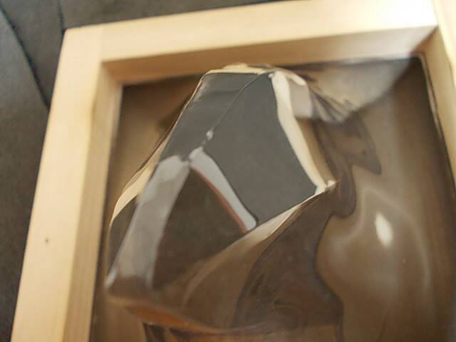

下午又測試了一張,這次先把模具降低高度已經可以壓到底了,不過因為吸塵機同事先拿回去用明天再借來測試,下午測試頭罩前端的型態已經有出來。
