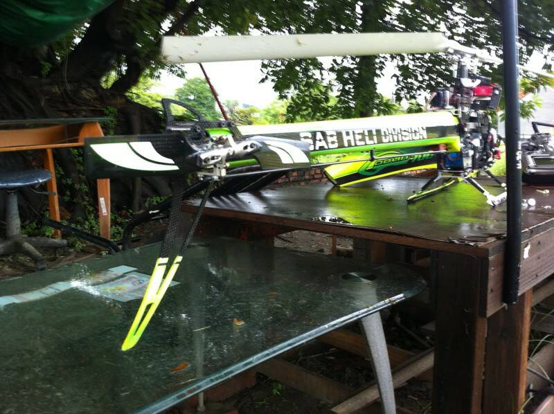

新增摔機資訊~
損失單邊腳架與伺服機擺臂  (真的是小傷~~撿到了!)
大家請特別小心這顆螺絲阿~~
上禮拜回高雄的娘家~然後在高雄偷偷的爽飛Goblin~
星期六飛了5趟都很正常~
星期天的早上~趁著下雨間的空檔, 飛一下Goblin~
第一趟飛的正爽~聽到時間要到的警告音~ 想說在給他打個兩下鐘擺~
沒想到突然聽到類似斷電的聲音, 在掉下來的同時~ 發現BEC還有動作~
所以趕快把機體翻正一些讓他下來~ 運氣非常好, 機子是掉落在草地~
只造成一隻腳架斷裂, 以及3個伺服機擺臂斷~ 槳跟尾管都沒事
(心裡想! 挖!!真的是有拜有保庇~~星期六才剛在飛場旁的土地公廟拜拜而已)

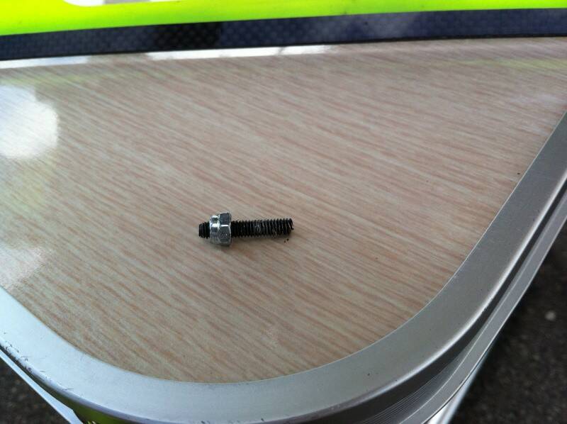

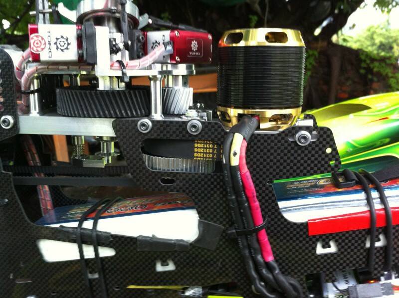

下來檢查~ 發現皮帶已經脫落~然後詳細查看~
才發現就是固定傳動金屬斜齒的螺絲斷裂逃離而去....T_T  (參考圖片3)
P.S 我每趟都會巡螺絲~沒想到還是被他出賣了~還好這次只是小傷~ 建議有買Goblin的~先把這顆螺絲更換掉吧!!

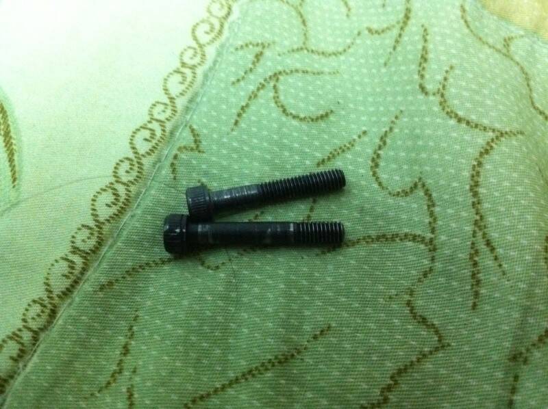

基於每趟都去巡螺絲慣例~
結果發現有一顆螺絲被我操斷了....O_O!!!!
呵呵~不是之前那顆~之前那顆是大家早就知道的~
這顆是鎖主軸最大顆的M4 x25mm 那顆~
看來我暴力極限測試手真的不是浪得虛名的~
有買Goblin的建議這顆也把他換掉吧~
他的牙雖然不是全牙螺絲~不過他改成有牙的地方也還是受力點~比較暴力的應該還是有機會斷的喔....^O^
To 教授~
這次是我先測到了~你們那邊要記得更換掉喔...^O^  (下面有貫穿的螺絲也一起換掉吧)
這顆我記得跟M3D 600的主旋翼夾螺絲一樣~可以參考看看~
下面是M3D 主旋翼夾螺絲, 上面是Goblin原廠的螺絲

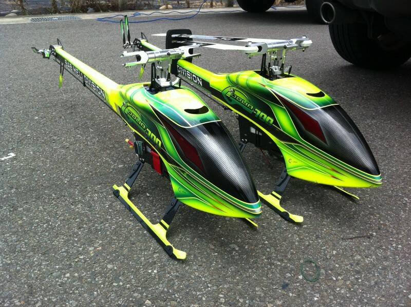

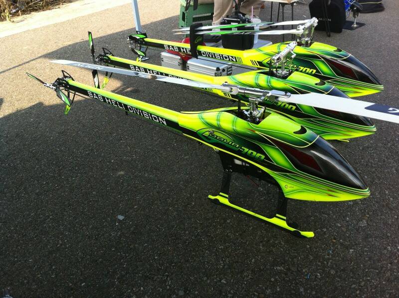

最後分享幾張太原的Goblin毒蛇幫....^O^
