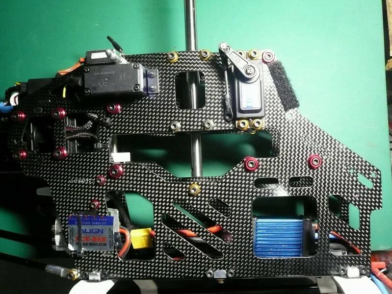

 樓主| 發表於 2012年5月13日 09:33 PM | 顯示全部樓層
大大能分享一下改過的東西嗎?那鋁柱是哪裡的,尾箱坐也是改鋁的嗎?是否能po照片參考一下,感謝
發表於 2012年5月13日 10:10 PM | 顯示全部樓層
回復 10樓 0913033905 的帖子
不是,尾箱座裡有六角柱讓你鎖螺絲的,原本應該是塑料件,
這裡建議改用鋁的(原廠出的改裝件)要留意,這個有分油機跟電機用的,不要買錯了
六角鋁柱
機身鋁柱
 樓主| 發表於 2012年5月13日 11:19 PM | 顯示全部樓層
原帖由 pid27149 於 2012年5月13日 10:10 PM 發表 不是,尾箱座裡有六角柱讓你鎖螺絲的,原本應該是塑料件,這裡建議改用鋁的(原廠出的改裝件)要留意,這個有分油機跟電機用的,不要買錯了六角鋁柱機身鋁柱 ...
感謝大大指導,謝謝你,我趕緊來改一下
