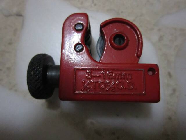

請問碳纖管如何裁切才會整齊 謝謝

不會啦~5樓大大PO的那個工具就是我說的切管器
切碳纖維管真的很好用
又不會貴,慢慢轉慢慢切就好了

原帖由 crh613 於 2012年5月10日 09:40 PM 發表
碳纖用這個會裂掉吧...即使是包碳的鋁材...旁邊會傷到
這在單車裡面只能用來搞鋁合金管...
鐵管用這個太累了....
懂得就會用,不懂得說再多也沒用! 呵呵(版主說要用簡單的工具)

原帖由 ddaann 於 2012年5月10日 10:10 PM 發表
切碳纖維管真的很好用
又不會貴,慢慢轉慢慢切就好了
內行的!後面的轉輪要慢慢進刀,不會裂又便宜又簡單

再簡單一點,可以去生活五金買齒數高一點的手鋸,像24T的,鋸5mm以下的碳纖管很ok,但是有一個技巧要注意的,不能一次就鋸開,否則最後一定會裂掉,鋸到剩下1/4就停止,再用美工刀將剩下的1/4切斷,修一下邊就美美的了。

小直徑的用這個,還是切管器! 哈
