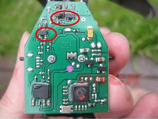

發表於 2012年5月11日 10:55 PM | 顯示全部樓層
原帖由 a0319a 於 2012年5月11日 10:49 PM 發表
自己再試試看,果真不行再住院,謝謝你!
你先看看你的主機板有沒有晶片燒焦.
看紅色框起來的部分.
附上圖片.這圖是DKCK的圖.借圖一下.
[ 本帖最後由 阿同伯 於 2012年5月11日 10:57 PM 編輯 ]
燒焦部分放大
燒焦部分放大
