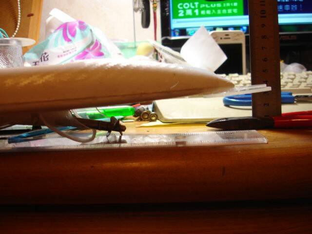

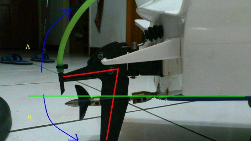

我想幾句很重要的經驗 就把我頭敲醒一點
兩隻食指頂住船頭跟船尾很容易看出歪哪邊.再拿鉛塊黏在靠邊邊的船底就好
今天動工 感謝
人偶 手臂跟黃皮膚的地方都比較脆弱繞一下玻纖布 ...
.在家拿支長的呎放在船底.就是比較平的大面積不是船底下禿禿的那一塊..在簡單一點就是船尾舵的後方把他墊高就ok
之前有發過照片了你看一下...謝謝
發表於 2012年9月26日 05:41 AM | 顯示全部樓層
船尾舵的後方把他墊高 !
理解力不高 爬文看到類似是否一樣說法
照片在347樓 399樓
船底水平 18樓
http://www.rctw.net/thread-233136-2-1.html
借轉貼如有冒犯刪除 更新
水平!

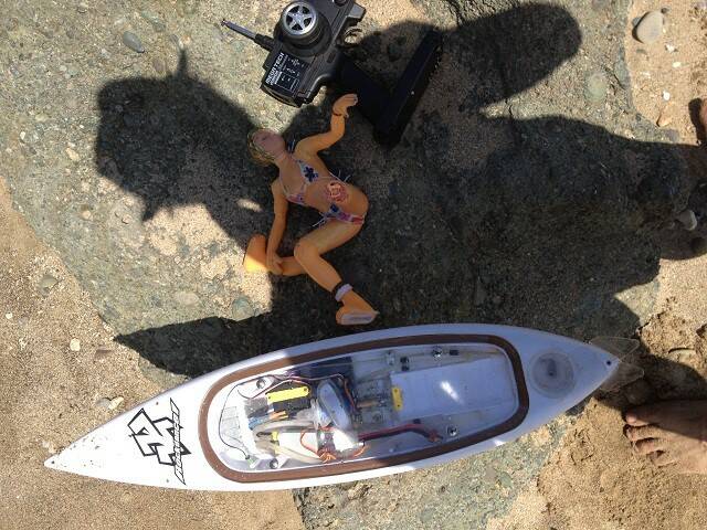

一直延很久 昨天決定下墾丁 三分鐘下課
別輕視大自然望著即好的浪 輕憾
[ 本帖最後由 ANDYr1211 於 2012年9月27日 03:08 PM 編輯 ]
發表於 2012年9月27日 03:11 PM | 顯示全部樓層
腳真的要如小Ken所說碳纖維補強~
斷了沒人偶 硬要下場結果整隻船被浪吞噬 以為不見 還好浪是往前
影片等會一下~
[ 本帖最後由 ANDYr1211 於 2012年9月28日 02:14 PM 編輯 ]
發表於 2012年9月27日 05:44 PM | 顯示全部樓層
回復 520樓 ANDYr1211 的帖子
別在意,我的腳已斷過數次......所以現在腳故意不黏死,用電氣膠帶的
彈性緩衝,大浪把人偶衝到沙灘破壞最大,角度不對斷裂機會很大.....
