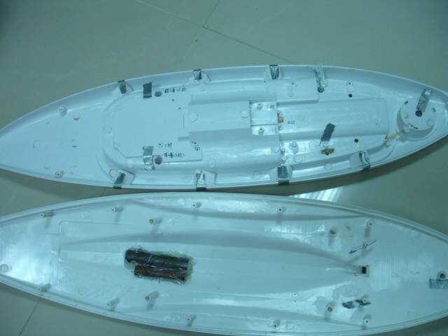

昨天經建議測試如下:
加速遇小浪波 船會翻了 還是不回正 下次是人偶上場
(人偶去漆從改裝後手臂穿鋼絲 內凹彎穿身至另一手外凹彎固定以免斷手)
原靜水面操作OK  起風整個衝就翻船3公尺攤在水面 用樹枝撈 釣竿沒帶
影片1
唯獨是90度側面 50/50% 回正
影片2
另外今天油門怪怪滴 起跑OK 持續來說 油門會斷斷續續
看來接收天線試試穿出了(壓克力沒挖孔)
尾舵會進水(鎖太緊 靈敏控制又不好) 再修改 有建議歡迎指導

發表於 2012年9月25日 09:46 AM | 顯示全部樓層
我說的保麗龍是立方體而非扁平狀!(10*8*8cm左右)
要不把你黏的保麗龍板對切疊個5~6片,應該可以回正!

我的衝浪板好像比較沒有遇到這些問題...
整艘船的左右平衡我做法很簡單整台裝好含電池.兩隻食指頂住船頭跟船尾很容易看出歪哪邊.再拿鉛塊黏在靠邊邊的船底就好..第一次下水就很ok了...彈跳的問題更簡單..拿一把尺量一下前後水平..通常因該是船尾會不夠..把船尾底盤墊一下高度就ok(就是壓水板)
人偶.手臂跟黃皮膚的地方都比較脆弱繞一下玻纖布+環氧就ok
整個人偶有洞就封起來.留頸部那個洞吹氣看看ok就封起來..
上次颱風我的衝浪板在海裡翻了好幾圈共5趟...人偶煤段..船身一滴水也沒有..
上蓋我的作法是用擠壓的..也不用鎖到最緊..有平衡就好..有時候鎖太緊反而會出現很大的縫隙.拉桿那顆螺絲鎖太緊會去頂到拉桿..所以可以休掉一點羅絲長度
個人淺見..參考看看

發表於 2012年9月25日 02:59 PM | 顯示全部樓層
原帖由 小ken 於 2012年9月25日 01:18 PM 發表
整艘船的左右平衡我做法很簡單整台裝好含電池.兩隻食指頂住船頭跟船尾很容易看出歪哪邊.再拿鉛塊黏在靠邊邊的船底就好..第一次下水就很ok了...彈跳的問題更簡單..拿一把尺量 ...
我想幾句很重要的經驗 就把我頭敲醒一點
今天動工 感謝
人偶 手臂跟黃皮膚的地方都比較脆弱繞一下玻纖布+環氧就ok
這是指船在水面 水面與船前後高度計算嗎  前後水平一樣高
壓水板厚度?
