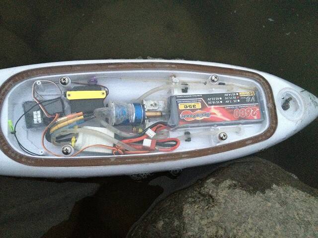

我是用腳踏車鍊條油,比家庭號牙膏還大條才160元!
反正方便好用就好!
剛衝回家把油灌好,電池裝好準備殺到水田測試,結果~~~~~~~~~~~~~~~~~~~~~下雨啦!
效法h大奮戰精神,人穿上雨衣、GT3B套塑膠袋!勇敢出發!!!!!!!!!!!!!!!!
試跑結果:
一、感覺軸套灌滿藍色黃油,潤滑度提升,加上船底護蓋滑順,跑起來輕快不少! 1/3油門就很衝了!
二、船身反扭問題還未改善,加大油門時海咪咪都會臉朝水面傾斜!
三、重點是~~~~~~~~~~~~~~~~~~~~~~~船艙內沒有淹水啦! 雖然還是有不到10C.C的積水,我已經很滿意了!
是因為軸套灌黃油加上卡夫特705防水補強的結果吧!
正跑得自HIGH時,想拿出DV來拍,哇~~~~~~~~~~~~~不動了!!!!!!!!!!!!!!!!!!!!!!!!!!
還好風向吹向岸邊,不用下去"寮"水田,撿回來一檢查~~~電變T插焊點掉了!沒戲唱了,收攤!

再改一夜囉 主角白天切的6MM壓克力自己修一修 這塊便宜啊!怎會有人說貴大概是雷射切吧(尾舵5MM)
中通管 原廠短螺絲改白鐵螺絲 黏中通管鎖緊螺絲 也放幾小時而已 扁了
原場船那薄泡棉 原前提是別撕掉 就因為中通管 可因隨空間去取捨密封空間 而用壓克力鎖螺絲 我是不怕鎖破 因為在做就好 給各位知道(壓克力也有顏色選擇 比阿度啊找材料更方便)
尾舵也改壓克力 夕力康黏 (哇卡121快乾型幾小時即ok) 尾蓋除改尾舵 應該也不會在拆 可看進水程度
因人偶未上船 意外看到衝浪船感覺 也就是說加太重 會影響馬達該有的功能 不夠出力
(除原船底外+電池1530G)
人偶應該是太高所致 所建議無人偶  翻船看看只有全翻底才不回正
這次衝爽了 1顆3s十幾分為測試防水
有人說控制尾舵 變遲鈍  注意那地方鎖螺絲不要鎖太下去 卡到白鐵鋼絲
(所以我更正上回建議長螺絲 怕鎖破船蓋原因 鎖到成下V彎了是如此)
影片船尾吃水深  該加改魚尾壓水板了 至於一進一出水 馬達微熱
(現在有機車行車記錄器不便宜)
左手控 無名指拿手機
https://www.youtube.com/watch?v=GRp4rV4Uk2U&feature=youtu.be
