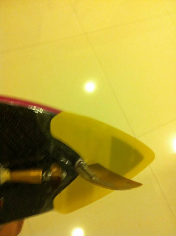

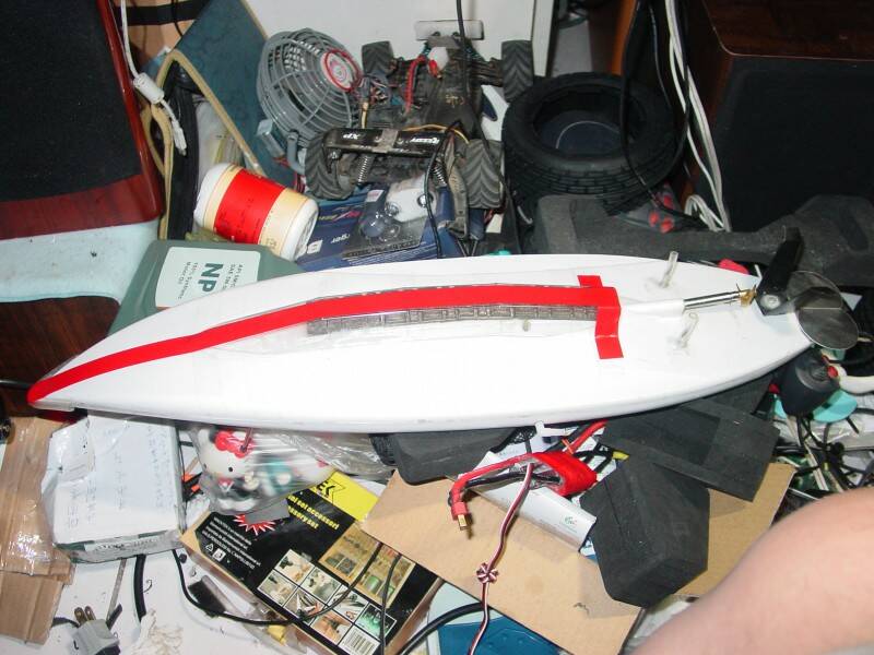

謝謝

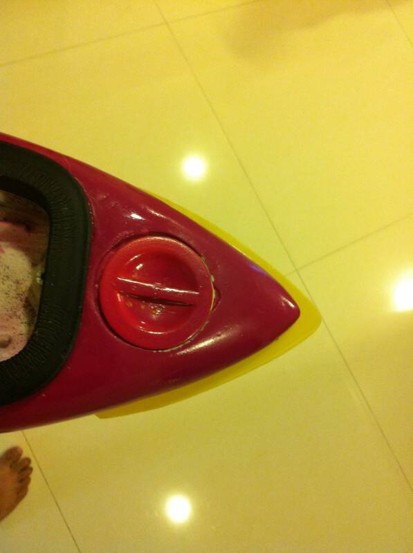

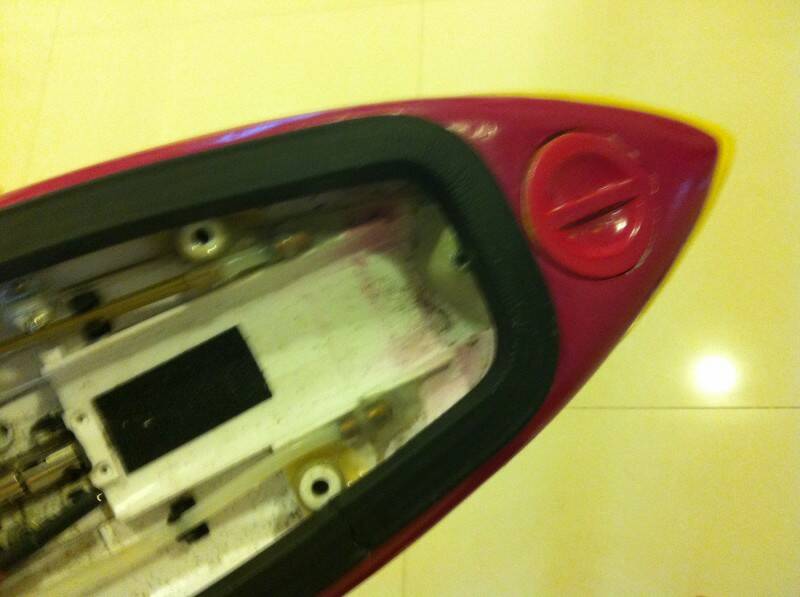

這兩天跑去海邊衝了兩天的浪.浪都很大.防水真的是好的沒話說.不誇張一低水都沒流進去.人偶也沒斷真好玩.不過挫折感也挺重的.因為技巧還真是需要練習.感覺上衝浪其實速度不用快油門要用的恰到好處..跳浪很簡單也飛的很高.落地繼續沖也不難..但要衝一整段的浪就很不容易了很需要練習..有攝影但還不會傳.等搞懂了在傳上來.當初辛辛苦苦的把船強化上碳纖.人偶上玻纖總算有價值了..再來就是練習衝浪跟攝影了..先跟大家分享一下我上蓋作法..我是用壓科立上蓋因為原廠上蓋要用又是很麻煩的碳纖或玻纖強化還要強化螺絲孔.所以用壓科立上蓋簡單一點..我用很粗的防水膠條(沒被膠)放上去之後用3秒膠繞一圈 IMG_0793.jpg 上蓋用最小條的半圓中空防水膠條.邊邊用希利康黏一圈 IMG_0794.jpg 由於船體以用炭纖包覆.上蓋又很密..所以水想近入還真是不容易...有此煩惱的可以考慮這個做法.謝謝

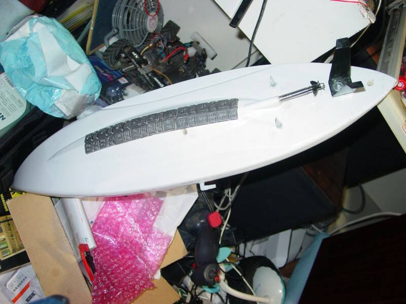

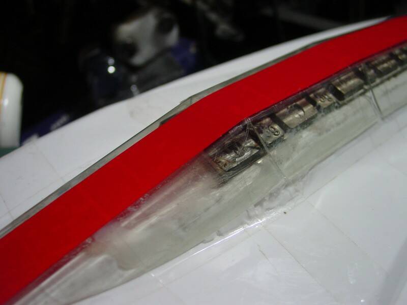

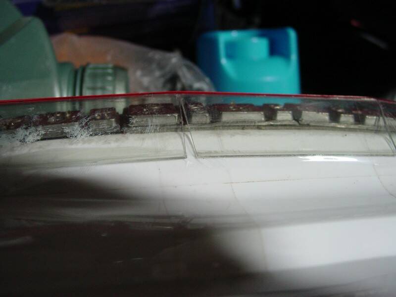

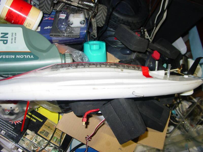

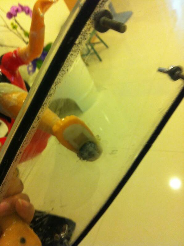

由於船底黏貼鉛塊表面坑坑洞洞影響水流,看到廢棄的透明浪板撿回來小加工,希望能改善水花四濺的情況
之前
現在
