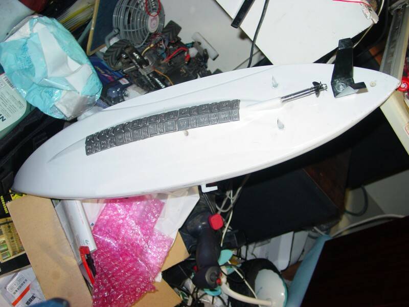

 樓主| 發表於 2012年9月13日 08:05 AM | 顯示全部樓層
原帖由 jys9273 於 2012年9月12日 10:53 PM 發表
安迪大
我的衝浪板應該很重但是一定可以回正
774908
別以為只有船殼外這些喔 .船艙內還多著ㄋ.
[ 本帖最後由 hjh002h 於 2012年9月13日 08:07 AM 編輯 ]
發表於 2012年9月13日 08:21 AM | 顯示全部樓層
回復 416樓 jys9273 的帖子
JYS大那些壓重鐵片用甚麼黏合?看起來還滿牢固....
ANDY大,壓重是補平衡(不是平均壓),可先到浴缸測平衡...我是左邊比較重..SO右邊壓多一點..
發表於 2012年9月13日 10:36 AM | 顯示全部樓層
原帖由 hjh002h 於 2012年9月13日 08:05 AM 發表
胡大果然記得我分享過~~的確 上次討論後不夠重 有拆過船底(鐵棒拿掉 怕生鏽顏色)
更正釣魚用鉛兩 是2兩 1.2兩
船底兩顆 (雖看不到)
電池後1顆鉛2兩壓重 前右1顆(1.2兩)平衡電變用 (40g)左右  沒記很清楚
馬達下方1.2兩+2兩(2兩敲成橋型好魯進去)
這船壓重就這樣  不過倒退會插水 才感覺太重
試試挖出人偶幾塊條狀珍珠板吧
新增馬達散熱膏 (也怕水冷環內O型環密封不夠)內電裝都封口機加熱封膜  不太喜歡弄油質
請教胡大船軸軸心 馬達那邊有磨一邊扁平(跟馬達一樣) 固定聯結器 好像不容易鎖緊 有加螺絲固定劑
都會噴出船軸離軸心離0.5~1CM 距離 有任何更好方法嗎?
上面船友是不是也噴出掉軸心
