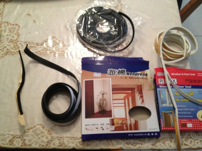

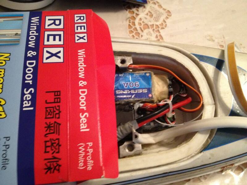

提供我作防水的過程....
圖一照片最左邊是原廠防水泡棉,左二特力屋買的防水條,右二小北隔音海綿,最右邊是目前推薦在
特力屋買的門窗氣密條,一開始用原廠海綿當然會滲水,所以在上蓋加左二防水條,改善有限,後來覺
得原廠海綿(不密實又黏的不是很好)要拆,就把原廠都拆了,可是左二防水條太寬又太硬,自己裁窄
沒把握又測試太硬無法密實;又買了右二氣密海綿來改,因不好黏合又會滲透....也失敗!!最後想應
該氣密性不夠;要找中空的防水條,剛買來其實也沒很大信心,因為他是"門窗用"雙中空(找不到單中空)
,撕開(沒錯材質很好撕開)單邊剛好,我的黏合處有一小溝,防水條上面是小圓剛好黏合(矽立康),黏
合後內直立面再塗一層矽立康,現在蓋子蓋上因材質軟而密合,鎖緊因下壓而產生船內小正壓而達到
防水,這是上蓋要拿起有吸住的感覺推想的.......!!
希望同好都能下海衝浪

發表於 2012年9月12日 06:06 PM | 顯示全部樓層
回復 412樓 jys9273 的帖子
謝謝JYS大...
3140已買回來,已再內側直立面又加一層了,回家後防水條外層會再加一層.....
等小噴噴傳動聯接器寄來,也要用3140來黏合...
3140真的是好物,高流動可以很輕易滲入隙縫,我看他簡介還可以直接刷路板,要不是
電變及接收都會完全用矽力康封住了,不然會拆開重做防水..........

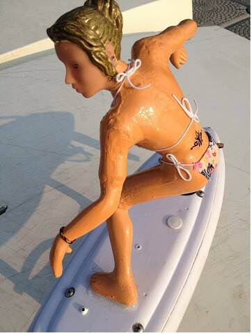

今天在蓮池潭試船
太重1750G了 會倒水不起 船可跑 不過因壓重感覺速度變慢
進水工程OK 在加強 由於看文有在更新 加進大家所分享改裝經驗DIY
至於上面說卡卡的馬達 今天有感覺螺絲所太緊會造成這樣影響
(擬在改裝壓克力板觀看內裝 OK在改白色硬質塑鋼壓克力)
頭部像真:
耳洞(漆塗上用真劃髮絲 乾後上透明漆)
內裝 :
前後壓重一直抓不準 人偶可能太高了(上漆沒那麼多才對) 由高用丟的會回正 但只要往左右弄倒即回不正

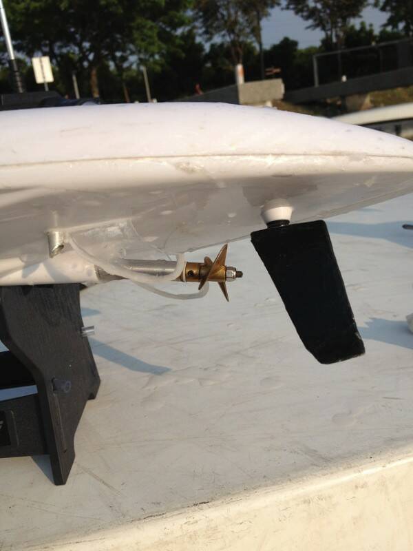

尾部: 因鎖上面太緊(底上跑水進去) 方向反應變慢
壓克力魚尾新黏上去 僅用快乾 若掉在作
