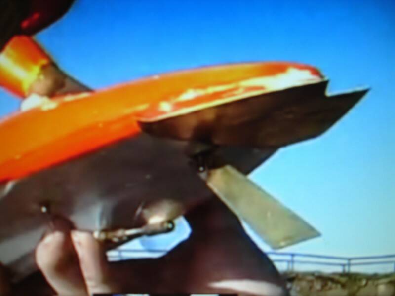

發表於 2012年9月1日 11:42 PM | 顯示全部樓層
請教米奇大:
壓水板的形狀、大小如何較適當?謝謝!

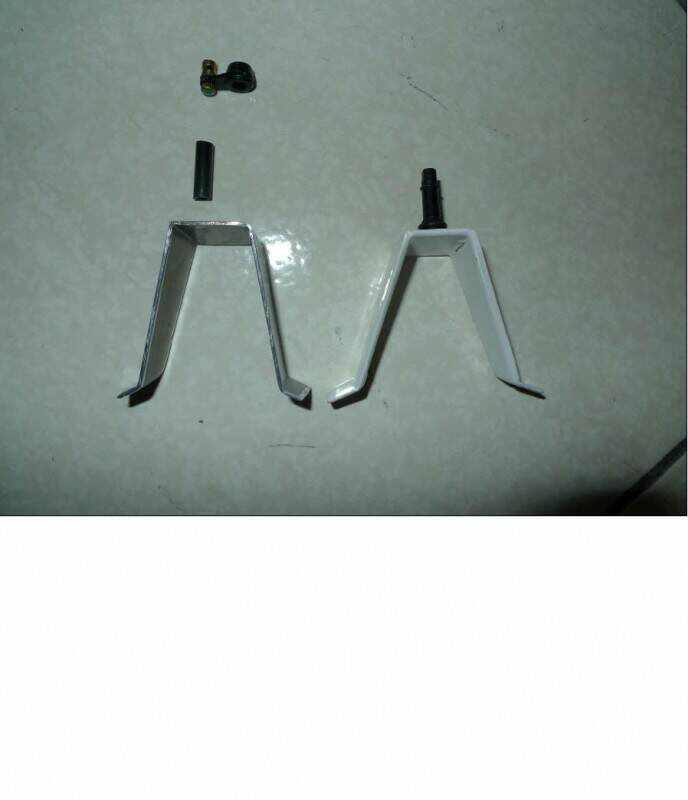

原帖由 newandy00 於 2012年9月1日 07:18 PM 發表
今天撞到水面下的大石塊,尾舵中間那根黑柱斷了
版上大大如果有改造後多的尾舵可以賣我嗎
若方向舵沒斷找鋁管5mm 即可改
上頭那黑小塊要鎖螺絲的 直接鑽穿比5mm小一點固定他(鋼絲要先對齊)
由小擴大能穿進即可 注意鋁管長度(沾點ab膠 多餘清掉)
如圖~硬膠圈(精密螺絲有賣)穿鋁管(下ab膠)
硬卡鋁管進去可小修一下
DIY尾鰭依據-->AB膠--> 硬膠圈-->O型環  油封/釣具店也有(俗稱快別用)
那位高手在實用衝浪板來說
衝浪板尾巴是魚鰭
題外化看到底下出入水管
可以在短一點了 剩個1cm以下
太長有防礙阻流及方向因素
分享越來越實用   最近沒太多時間改進缺點說
引述 如圖不宜 在刪
[ 本帖最後由 ANDYr1211 於 2012年9月2日 04:41 AM 編輯 ]

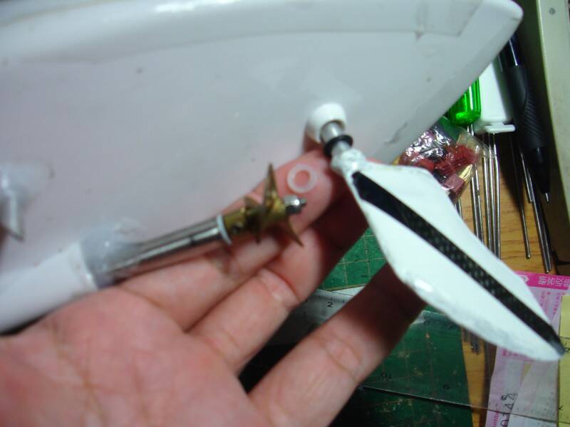

發表於 2012年9月2日 09:52 AM | 顯示全部樓層
借個 hjh002h大的圖,就是右邊那整個總成
我沒工具比較難自己DIY,有大大改造後多的或改造品可以賣我嗎
可以裕隆池自取順便跟您交個朋友
