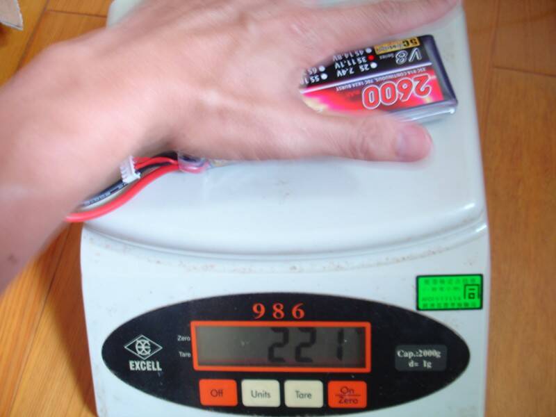

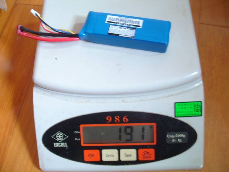

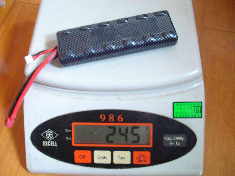

發表於 2012年8月29日 01:17 PM | 顯示全部樓層
原帖由 hcs0525 於 2012年8月29日 09:41 AM 發表
比較重會翻正,輕的不會... 那ㄟ安勒?
電裝擺設一樣嗎?來二張電裝大家來動動腦....
原來大家也是    剛剛做紀錄的供大家參考
船體電裝未變(po過) 未加電池全重 1265g  +
其它電池重量 依序越重
1  11.1v  191g
2.11.1v   221g
3.7.4      245g
反而重是不是因有浪容易打正!! 想趕快解決下水 每改一次 每拆一次(怕水)
[ 本帖最後由 ANDYr1211 於 2012年8月29日 01:25 PM 編輯 ]
