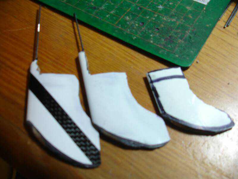

3MM壓克力棒太短 在做長一點 好易拔進出
尾舵材料 :寬4.3cm 應該是450級 直升機卡夢主翼
拿到斷翼做的(飛友熱情幫忙)
有發現靠進前端大都有鐵質 更大級數可能含鉛條
450級有不細鏽鋼絲 剛好可在加工伸進船上 做尾舵

good idea 非常好的應用.輕量又堅固.拿來做尾舵.尾鰭都很棒.

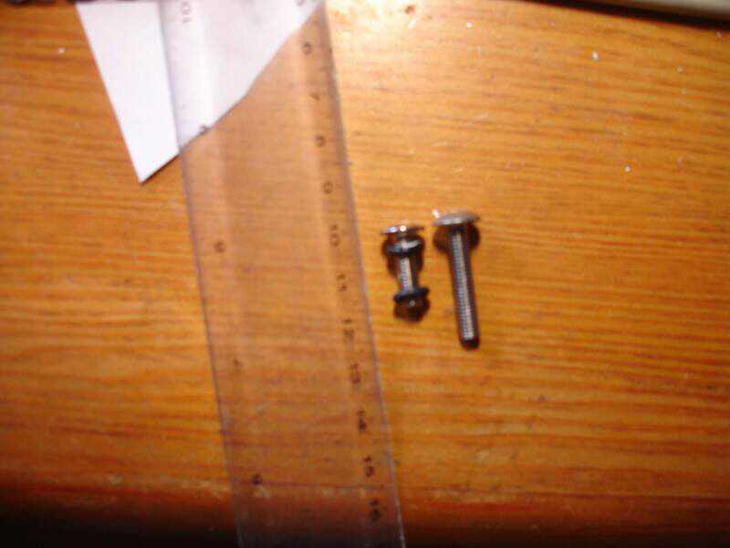

首要還是無法做到99%防水;這樣就只能一次玩一塊電池;原廠應該設計
多一些固定螺絲,發現上蓋塑膠材質4只螺絲鎖緊後會輕微變 ...
個人鎖上感覺 大概我泡綿較厚 所以很難鎖上去 也怕鎖破蓋子
所以在去十全路找白鐵螺絲(原廠是鐵質) 長一些也好鎖 上下(內)皆用O型環 緩衝緊密度
(也可能大概在衝浪時 人偶帶動蓋子而進水)

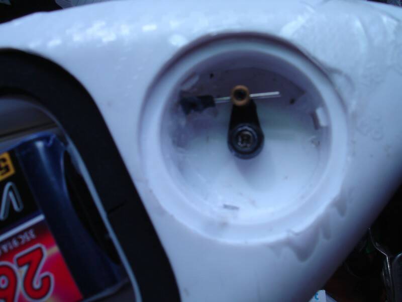

防水部份:
方向尾舵防水 內艙全夕力康封孔(入水難進船底 )  鋼絲加縮膜
出入水管 內艙有擴孔周邊封住
組合船上下艙外殼側面黏住 (視自己是否還會拆開習慣)
