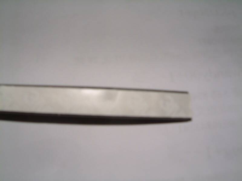

防水泡棉怎麼會剛好有一圈的?看不出接合點.哪可購入,去五金行都找沒
 樓主| 發表於 2012年5月21日 09:13 PM | 顯示全部樓層
原帖由 asdf1123 於 2012年5月21日 07:01 PM 發表
有接合點ㄉ
接合點
接合點
半圓中空的貼門/窗縫隙用的
半圓中空的貼門/窗縫隙用的
3M的--有背膠約1cm寬
3M的--有背膠約1cm寬
