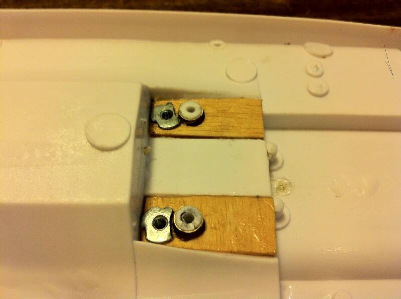

第一次玩船就搞了一台很難搞又花時間的衝浪者...在這裡靠各位先進的分享把一些問題都搞定..我也來分享一些不起眼得改裝小地方(拙作別見笑)

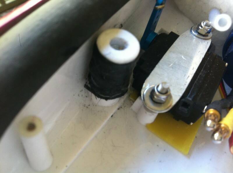

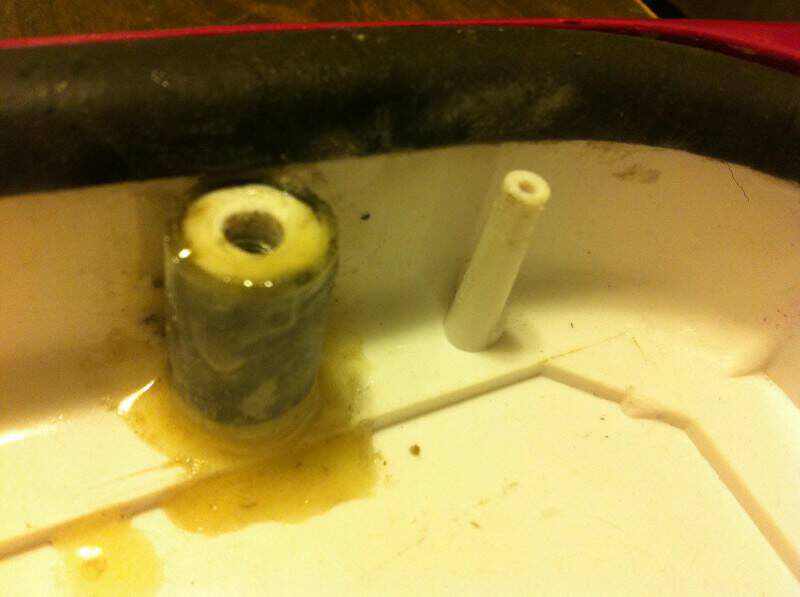

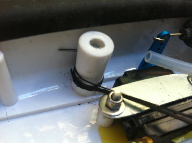

船體鎖上蓋螺帽也是很脆弱.偏偏上蓋防水又需要迫緊且常常拔來拔去(圖2) IMG_0654.JPG 先以碳纖絲用快乾黏一個點然後繞圈圈(別小看碳纖絲可是剛性強的不得了又輕) IMG_0655.JPG
再用玻纖管套起.(外管用碳纖或玻纖都ok.主要強度不靠他)
完成.謝謝大家觀看謝謝
