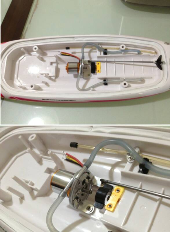

關於六角連結器 我沒用 取出(可能要問一下胡大) 一字起子雖可凹 平均板到一定位就沒辦法 剛試過
需找Y固定他 取一根鐵往下敲至於原馬達是否會壞施力得當
電子行也有一種六腳固定電子版 找找量一下內徑(有找到在回應你)
軸 銅槳 都換過胡大幫忙的~
我傳上來~
船軸 8mm 鑽尾5/16(請用鉗子夾鑽尾 手鑽 用電鑽可能會挖太大 手鑽如圖船軸卡上去很密)
船軸長度視馬達長度修剪 我修改很久 船底長度先畫線 固定知道長度(不妨礙方向舵為主) 在看馬達/連軸器/船軸(視固定馬達架而定) 我自己做一個
[img][/img]
船軸外 可能就加O型環或酸性夕立康(船殼下內艙防水方便用 夕立康)
因船軸非原廠套進空間內已無多餘空間
[img][/img]
看出來了嗎? 不能直接往上取 第一次做出來就這樣也許也能避免馬達跳走 若螺絲無法固定試試華司(圓圓中心有孔)
[img][/img]
固定架另行挖孔 由小鑽大孔 勿直接鑽原孔徑怕鎖不住
[img][/img]
[img][/img]

發表於 2012年8月7日 08:54 AM | 顯示全部樓層
回復 243樓 ANDYr1211 的帖子
感謝回覆!
看來工事不小!慢慢搞吧!
有問題再來請教了,謝謝!
 樓主| 發表於 2012年8月7日 09:37 AM | 顯示全部樓層
原帖由 jys9273 於 2012年8月6日 09:56 PM 發表
請教:
原廠白馬達軸上的銅六角連結器如何拔下?
還有已購入如上ANDY大的好盈無刷水冷馬達,是用原來的軸、槳還是需要改銅槳呢?
麻煩請指導,謝謝!
我是用尖嘴鉗夾住馬達軸心.再慢慢翹出銅軸套,但是這樣馬達主軸位移,白馬達也廢了.了....
原來的軸、槳還是可以先用.壞了再換.
發表於 2012年8月7日 11:15 AM | 顯示全部樓層
拔六角銅套,可以用退齒器,但需要另花一筆支出,可以到拍賣搜尋退齒器/拔齒器,若沒退齒器沿用原廠聯軸器是日後拆裝比較麻煩點就是...XD
馬達座若不想DIY,可以買個轉接座,兼具點散熱用途,搜尋"轉540",就可以找到可以直上400~480級馬達的東東
動力我都用路邊攤400元的廉價品 XD,對我來說是夠用了,我是用2500KV,這泰國佬的影片是1500KV
