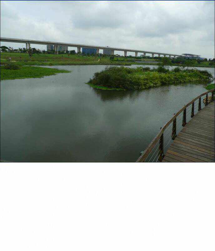

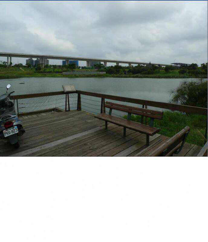

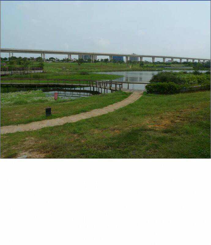

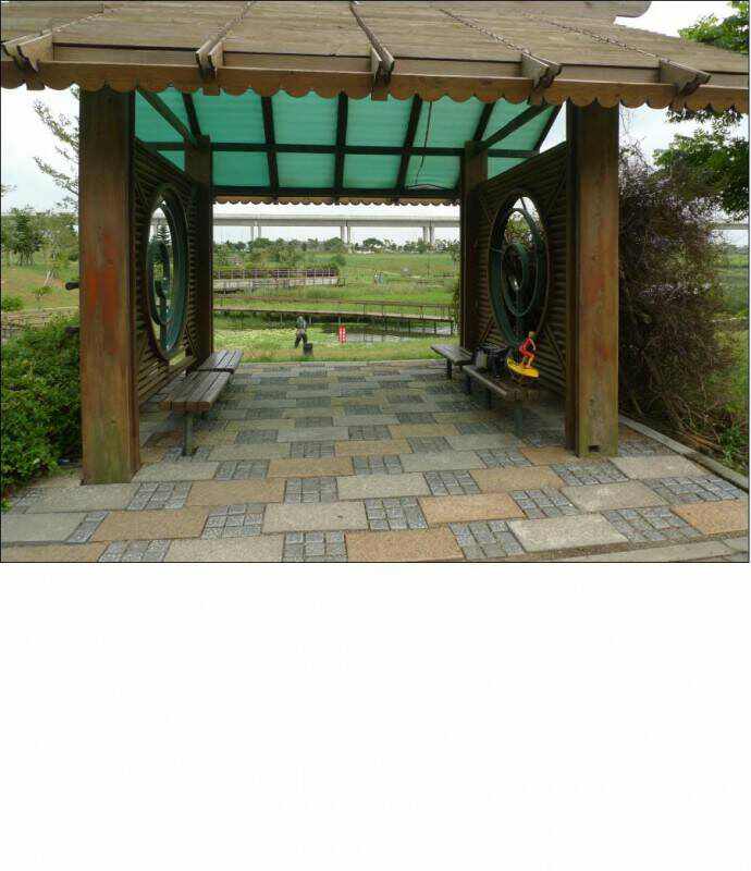

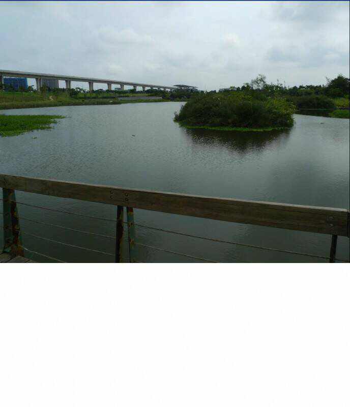

桃園高鐵旁--青塘園
桃園高鐵旁--青塘園
有涼亭防曬又臨馬路邊.停車(免費)距離不到10公尺-

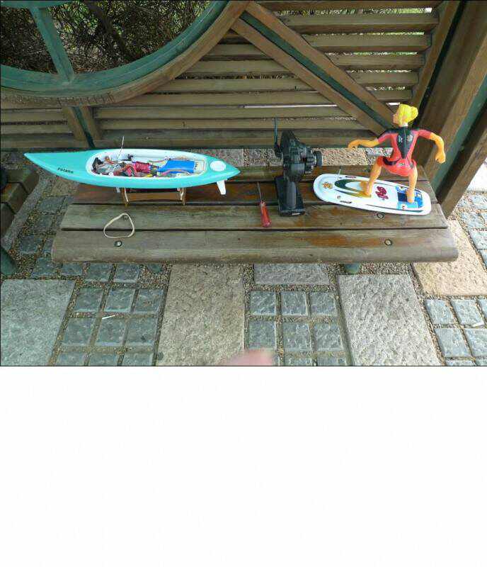

小玩3顆電池--先放些照片--
https://www.youtube.com/watch?v=PNAUp372wIY--影片
船身也許重心太後面,油門過半就會跳出水面只能約1/3油門才不會一直跳.
