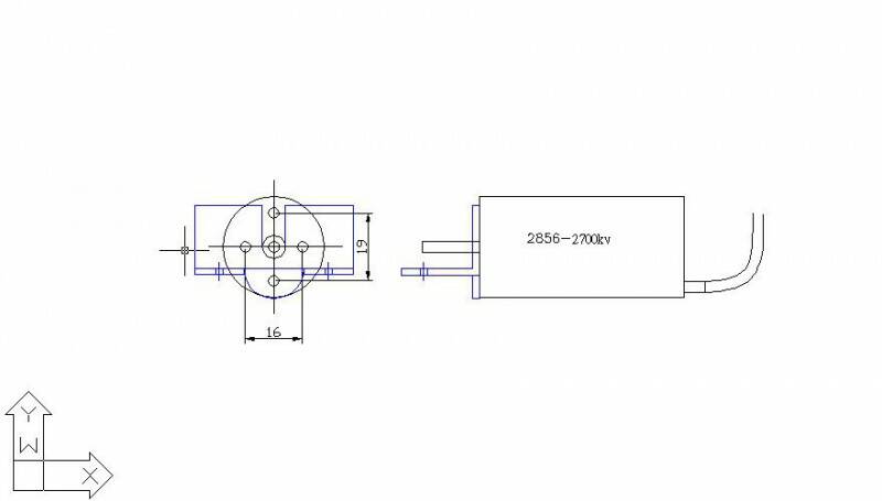

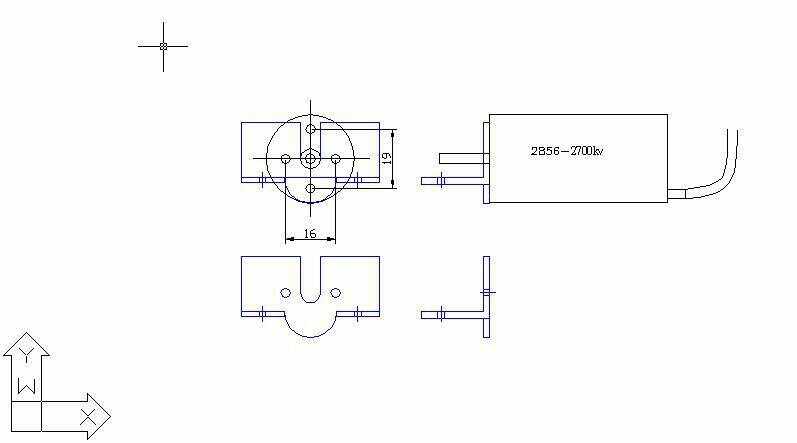

480馬達座
畫個尺寸構造圖.參考參考.
2mm的鋁板就能做了
[ 本帖最後由 hjh002h 於 2012年7月19日 04:49 PM 編輯 ]
480馬達座
480馬達座

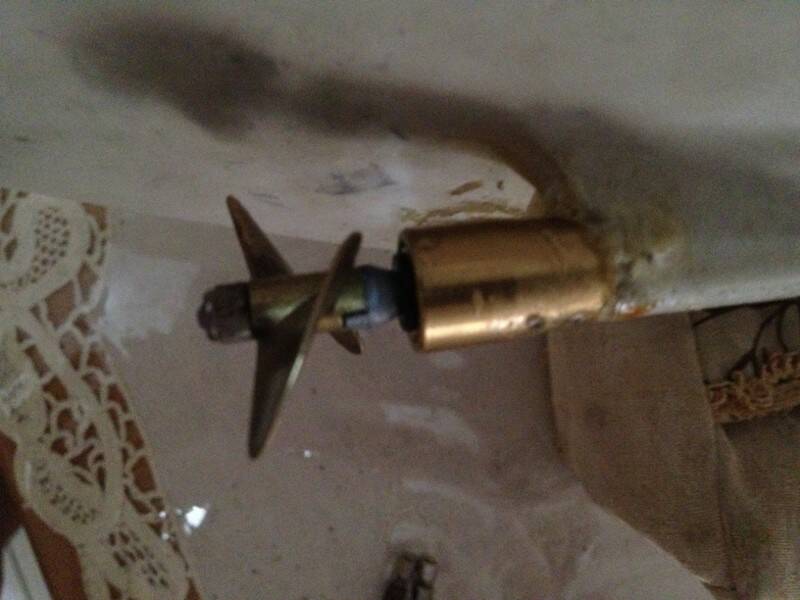

中午收到船軸感覺還不錯,先擴孔假安裝ok,準備注油後上膠固定....
請教上面是新傳軸,下面是舊軸心及槳(沿用),長度差一點加一只螺母...
固定馬逹連軸器那找

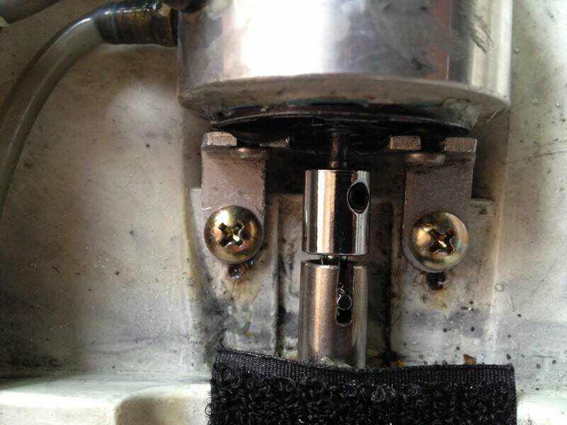

發表於 2012年7月20日 08:04 AM | 顯示全部樓層
回復 184樓 ANDYr1211 的帖子
忘了打聯軸器,5轉4比較多...有賣家有4轉3.17(果X在高雄大豐路).訂做那家最便宜但是材質比較差 參考.
http://search.ruten.com.tw/searc ... &c=000500120003&p=2
我原本銅管長120mm,所以我買的那個廠商有提供加價幫裁短;參考一下....ps:要跟老闆要"口密秀"....
http://goods.刪ruten.com.tw/item/show?21205249579354
如果外徑.長度OK建議船軸這個也不錯,不鏽鋼附船叉.價格優...
http://goods刪.ruten.com.tw/item/show?21109024597921
這個賣家也有4mm銅槳也可更換,不過是全浸像真槳,,,,,加4mm槳叉就可以換半浸槳,
如要換半浸槳軸心裁短要預留槳叉長度,參考一下..........
http://search.ruten.com.tw/searc ... 120003&k=%BC%D5%A4e
這樣搜尋更多選擇http://s6.ruten.com.tw/search/s0 ... &c=000500120003&p=1
改完船軸最近一次下水,就因傳動連接器(鋁製滑牙)沒測試到防水,因改船軸後跟馬達有小角度順便改
萬向節;因長度有差再裁短軸心讓長度吻合;測試傳動空轉"感覺"必較大聲跟震動,建議角度有差先調
馬達固定座就好.
