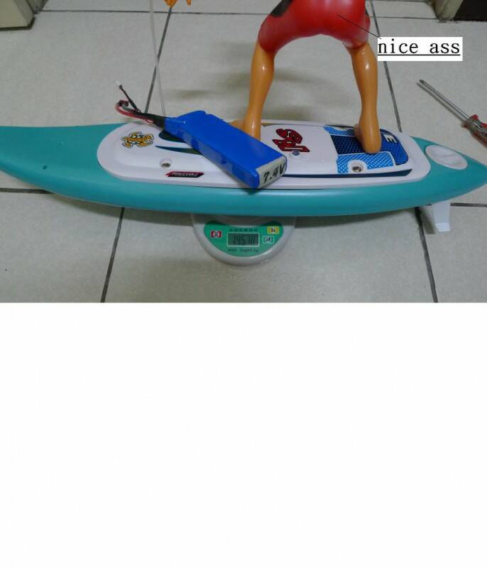

全配重量
全配重量1457g.....比預先設定1300g重了許多.

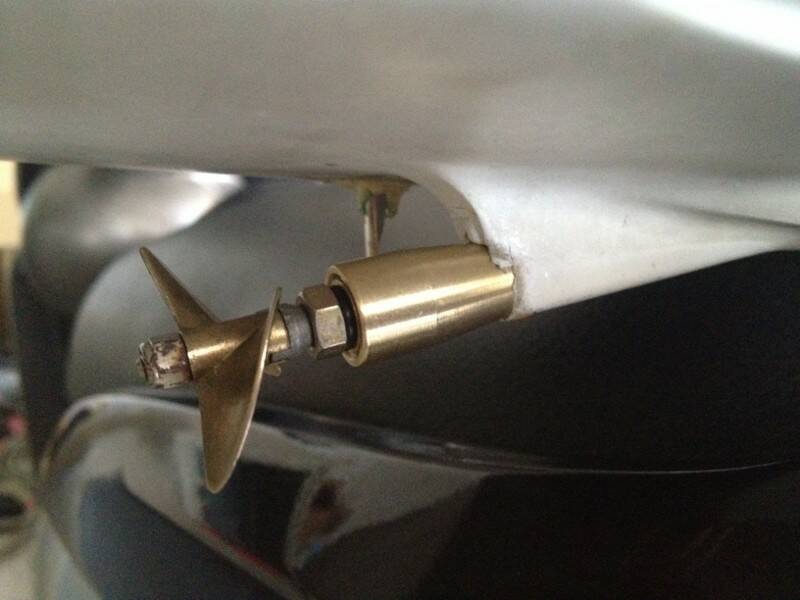

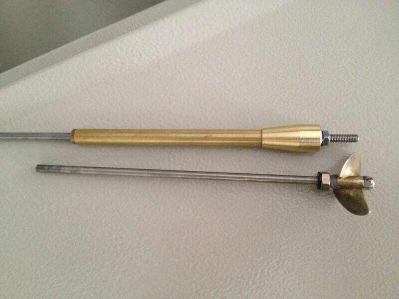

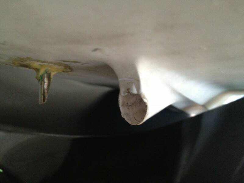

中午收到船軸感覺還不錯,先擴孔假安裝ok,準備注油後上膠固定....
上面是新傳軸,下面是舊軸心及槳(沿用),長度差一點加一只螺母...
