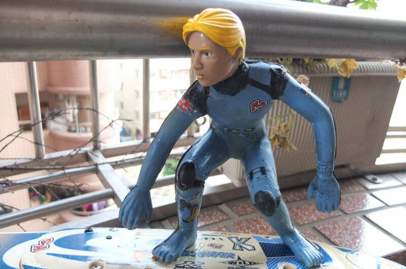

謝謝提供訊...,6月20左右有去,還花60元停車費,看到裡面有很多人,從側門要走進沙灘,
其中有人馬上擋我進去,說海水浴場還沒開放...大概在7月中才開放再來........
人偶重新修好在外層全部用ab膠塗一層,再噴一層消光漆(ab膠會沾手),又到黃金海岸
試船,(今天"剛好"去客戶那裏順路)
今天又發現重心要修正,很容易側翻;加上風大(需要把腳架埋進沙里才不會被吹倒)浪大;
真的很難控制一直被浪打走,人偶ok,玩到電池低電位,有漏一些水(大概10-15cc),玩完還是一桶

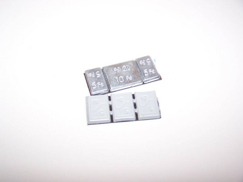

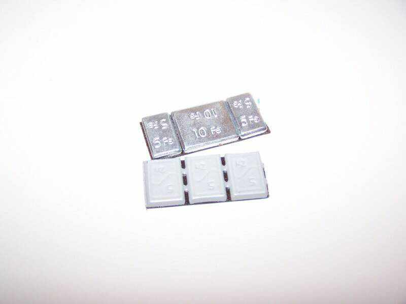

發表於 2012年6月29日 04:56 PM | 顯示全部樓層
回復 110樓 hjh002h 的帖子
恩嗯!!我想也是,馬達凹槽原本就想加重,怕耗電......現在不加不行了!!
剛剛馬達槽裡加了各5.6個5元及1元,上面蓋一片鋁板浴缸測試....已解決!
請問大家塑膠船體跟塑膠及金屬配件黏合用甚麼膠比較好(牢固及好施工)又可防水!
這個壓艙比重最好......
[ 本帖最後由 hcs0525 於 2012年6月29日 05:53 PM 編輯 ]
