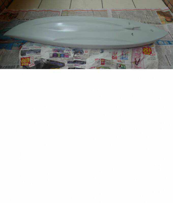

噴噴漆噴噴漆噴噴漆 ...吸了不少毒氣N95完全擋不住

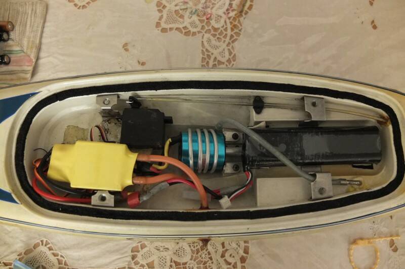

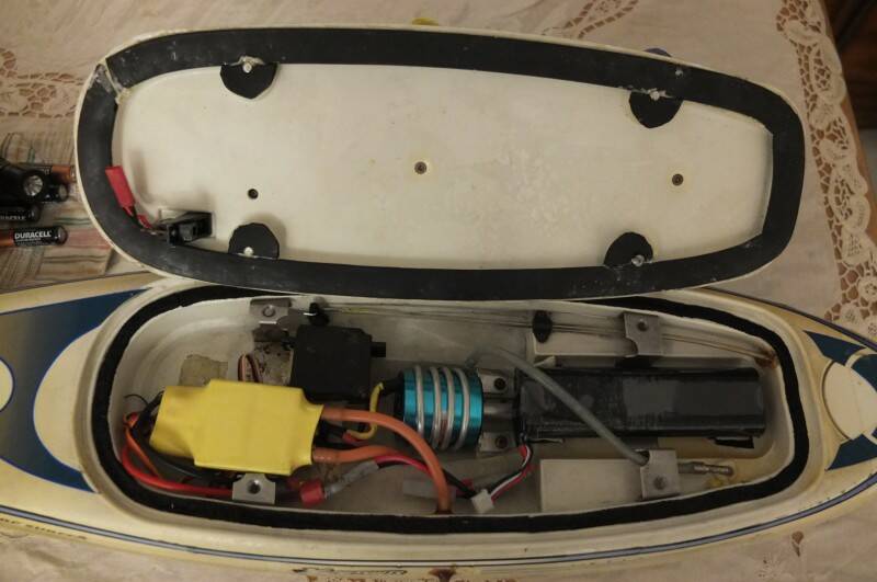

我昨天衝浪者也去第一次下海(浪很大)................一開始衝浪也很爽,
衝浪跳高再落下海浪裡翻來翻去很好玩...;因開始也怕回不來所以後
面不敢離岸邊太遠,突然方向舵失靈,因離岸邊不遠,斷油門讓海浪衝
回岸;打開船身裡面都進水了...........斷電用礦泉水沖電裝自然晾乾後,
還好今天測試正常,剛剛已加防水條找時間來測試看看!!!
因一般湖裡玩都沒浪可衝,也不會翻滾,只會滲水不會漏水進去,沒加強
防水,所以下艘要玩海水防水可能要加強!!!
ps:因準備海上衝浪不改無刷應該動力不夠,所以前幾天已改540無刷+

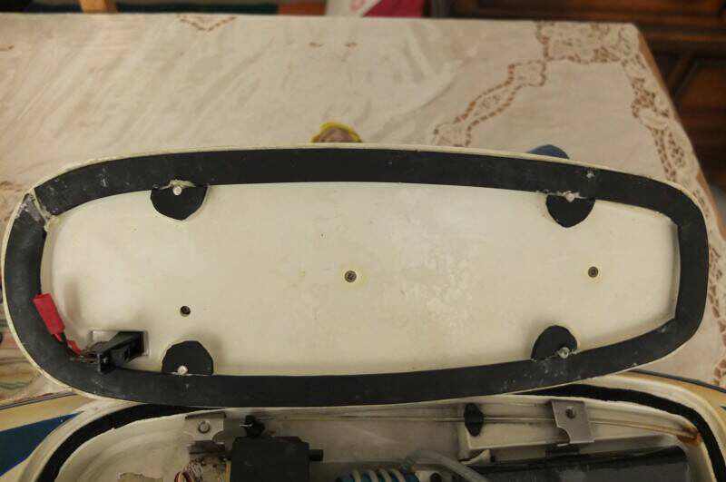

70a水冷電變,7.4v 3800ma鋰電(夠跳上浪頭了);又海上玩會被浪沖的
在水裡翻滾;所以防水一定要好,今天上蓋加防水條及原廠防水泡棉,防
水不錯;故意在浴缸放水直接沖上蓋.....直到水深夠整艘壓進水裡,直接
壓進去超過5分鐘,連滲水也沒有 有 信心再次挑戰海上衝浪 .
