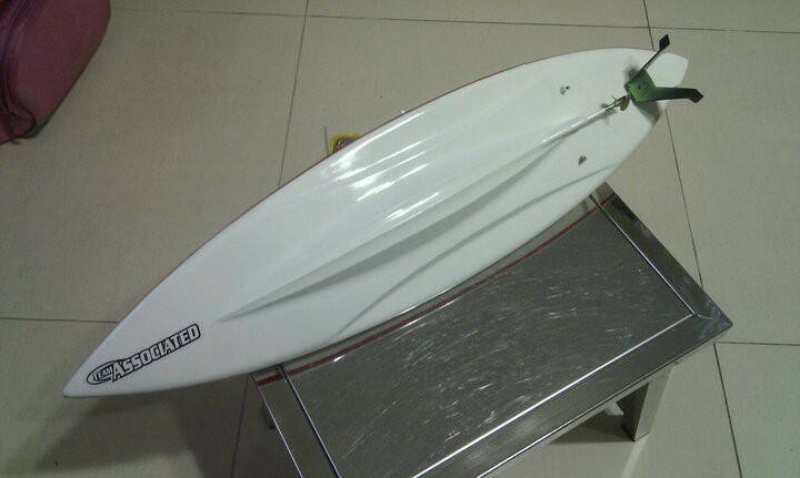

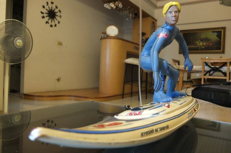

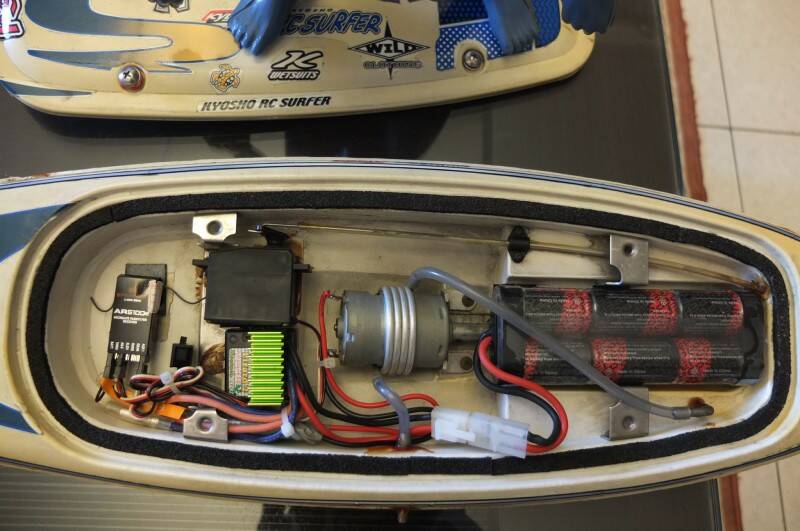

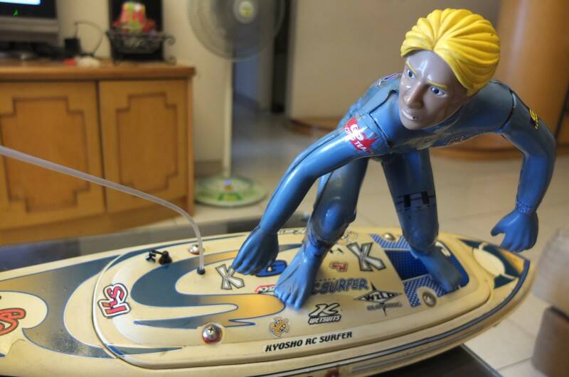

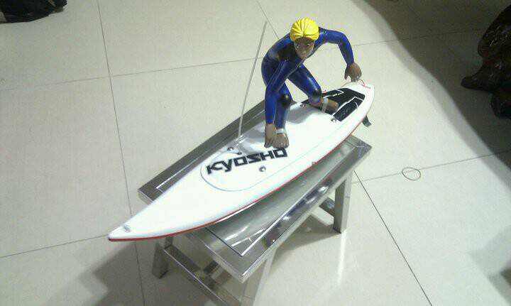

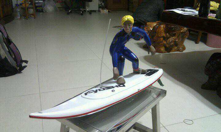

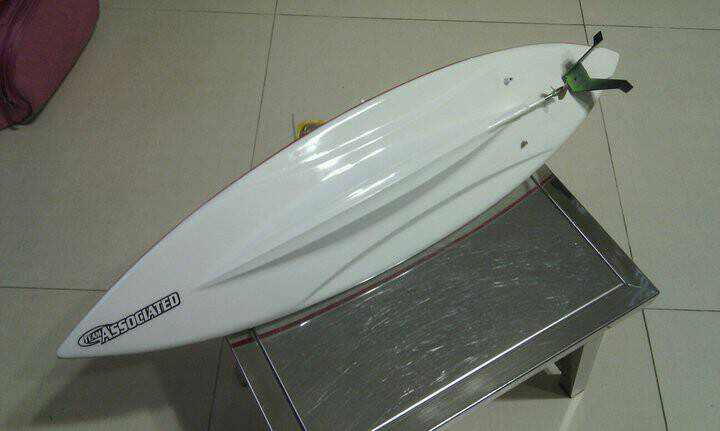

借版大的帖po衝浪者照片,版大如不妥pm我刪除

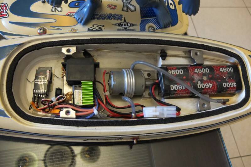

昨晚去面交的,先上電裝照片(電裝都是先拿大腳車的);能用就不用買了,有試航影片在po
[ 本帖最後由 hcs0525 於 2012年6月6日 02:20 PM 編輯 ]
電裝
電裝
外觀
外觀
電池容量
電池容量
外觀2
外觀2
發表於 2012年6月6日 02:38 PM | 顯示全部樓層
原帖由 hcs0525 於 2012年6月6日 02:01 PM 發表
電變溫度要注意一下喔~~~
上次大溪船聚有一台,狂熱當的
有辦法的話一定要讓電變過一下"水冷片"
 樓主| 發表於 2012年6月6日 02:57 PM | 顯示全部樓層
原帖由 f891037 於 2012年6月6日 02:38 PM 發表
電變溫度要注意一下喔~~~
上次大溪船聚有一台,狂熱當的
有辦法的話一定要讓電變過一下"水冷片"
大大您說的正是小弟我的 ..現在已經冷下來了.給它過"水冷片"和加大管徑.7.4v5000mah電池整個跑完不會熱當了

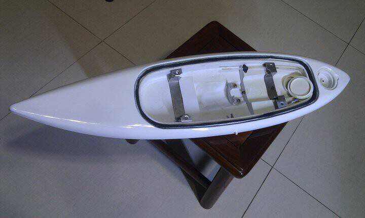

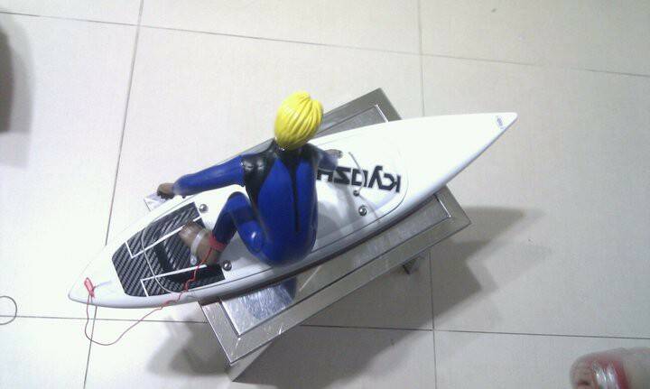

發表於 2012年6月6日 05:22 PM | 顯示全部樓層
我也來分享一下我的衝浪板,電裝搭配:水冷無刷540 3300kv  60a水冷電變,使用7.4v鋰電池就很噴了
[ 本帖最後由 ffradio530 於 2012年6月6日 05:29 PM 編輯 ]
改裝金屬槳&水冷出水口
改裝金屬槳&水冷出水口
之前拆光要改無刷前的樣子
之前拆光要改無刷前的樣子
