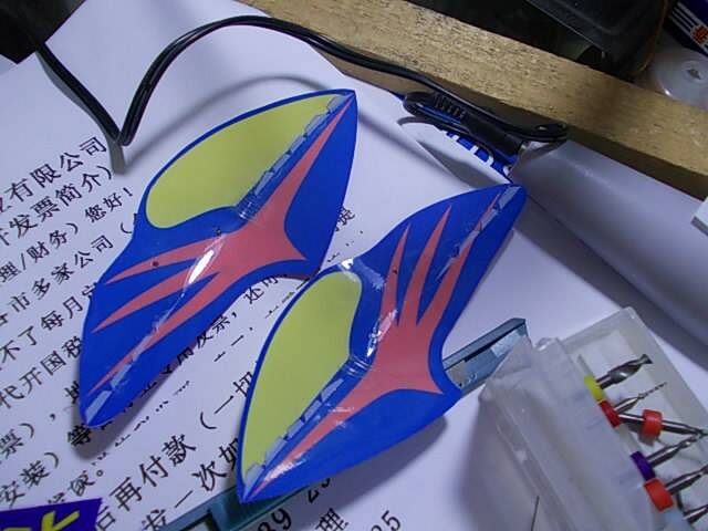

特別在中間的鼻頭的小三角

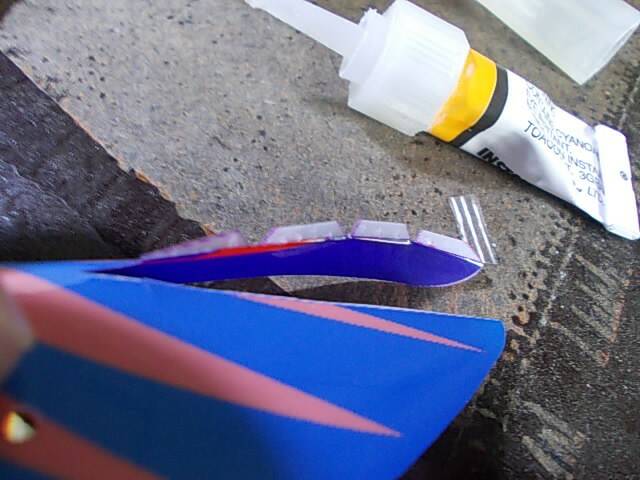

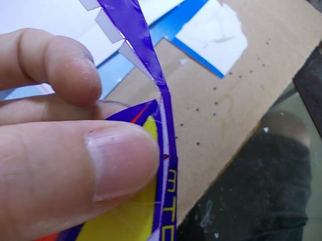

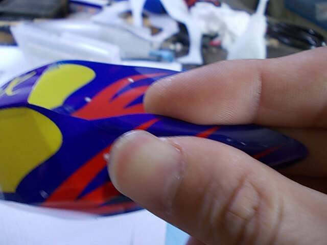

粘貼前說明一下我用的膠水,膠狀瞬間膠、液狀瞬間膠、小膠帶5MM左右的寬度比較好用,我是用纖維膠帶撕三等份
左邊是液狀瞬間膠+小滴管,方便伸入狹小的頭罩內而且好控制點出的量,主要是在粘好後作加強的。

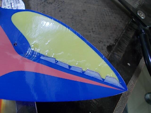

膠狀的瞬間膠,大家都知道瞬間膠很好用,但是也很麻煩,因為在組合都是用手指去壓的,常常弄的手指全是膠也就算了,用力挾下來東西也變形了或是表面一堆白化,膠狀的好用它不會到處流,而已當你點一小坨時它是不容易固化的,所以我的經驗是先用膠狀點在粘合用的梯形上面,每片點小小的三或四坨,粘合時先對準位置再用手指壓住約3~4秒,因為膠狀的再被壓合時固化就會變的很快,只要點的量剛好壓合時不太會跑出來沾到手指,就算有也只是一點點,若是點太大坨壓合時就會跑出很多粘到手指。
因為膠狀的沒壓合時固化慢,你可以一片片對準後壓合。一次點五片一片一片粘,粘完一排後從背面的梯形上方再點液狀的,利用液狀到處流的特性,加強每一片梯形的粘合。
每片梯形點小小膠狀瞬間膠
每片梯形點小小膠狀瞬間膠

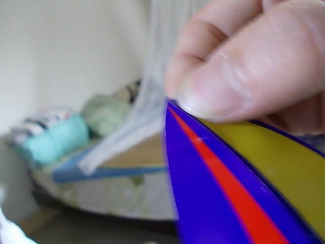

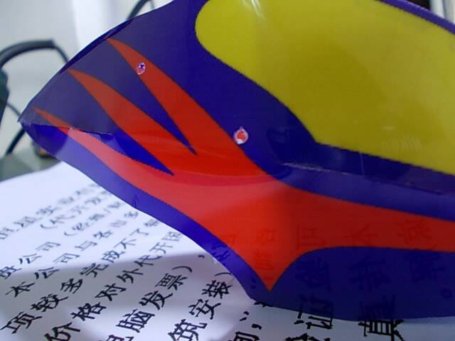

頭罩側面的中間有一條縫利用小膠帶粘合減小縫的開口,小膠帶的四週再用液狀膠加固。

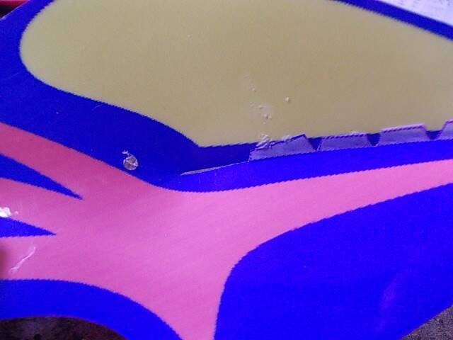

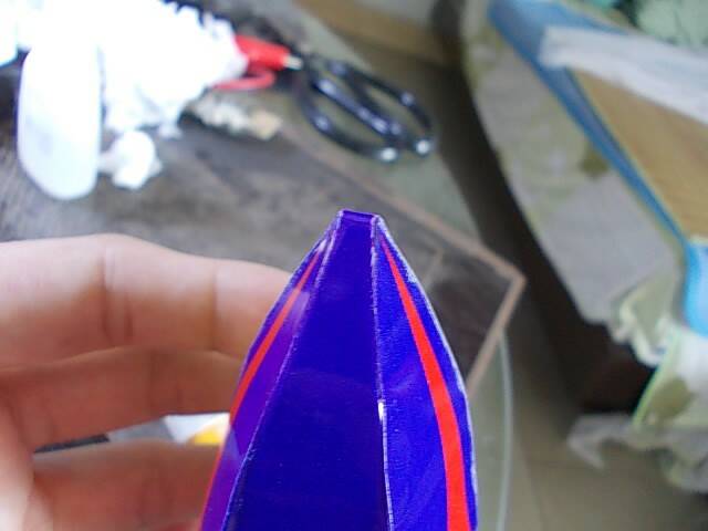

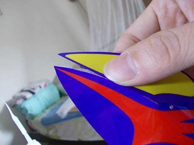

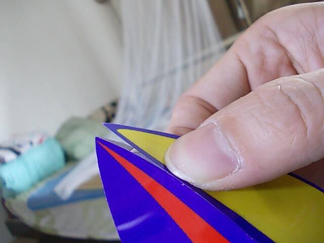

先粘好左右兩片,再來就是粘合中間最麻煩的,小三角的尖端對準側面的尖頭。
最前面的小三角一定要粘好,粘好一邊後再從背後點液狀膠加固。
另外液狀膠點好後要注意雖然固化的快,但並不是完全固化的,手指用力壓著還是有可能會粘住手指,你可以在點完後用吹風機(小熱風)加速固化。
 樓主| 發表於 2012年5月5日 01:26 PM | 顯示全部樓層

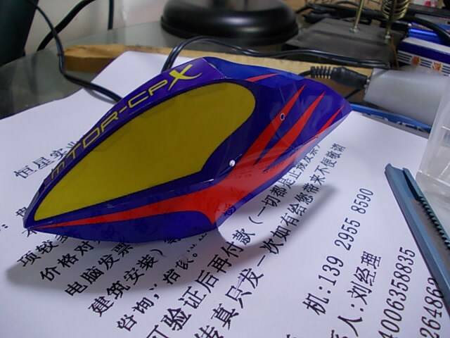

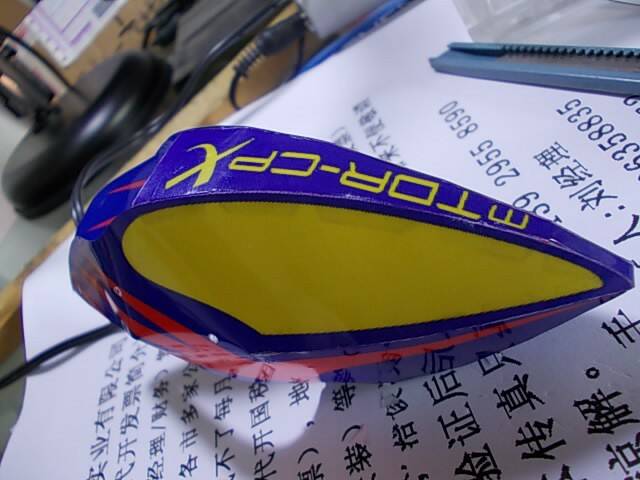

最後在尾巴的上方處用手捲壓一下讓它往內捲。
可惜大陸這邊賣的頭罩孔墊圈太貴了,不然加上墊圈就更完美了,下次回台灣買便宜的墊圈。
