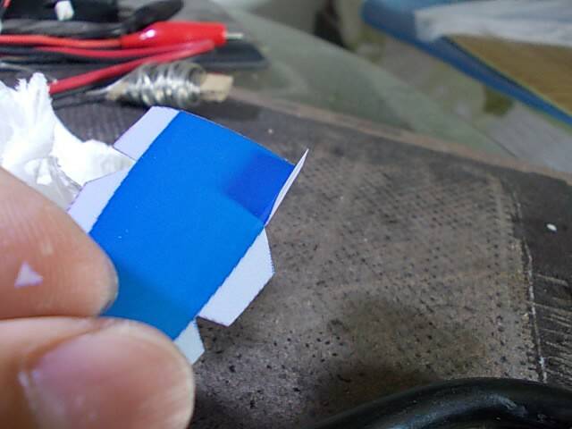

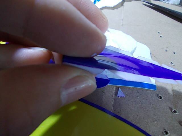

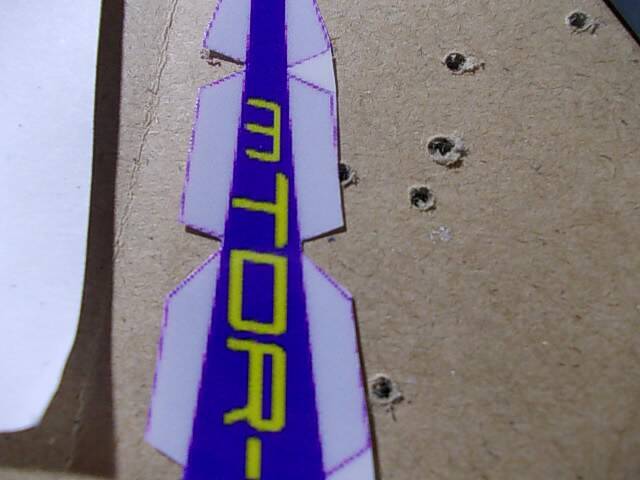

再來就是切割好粘貼處的梯形,注意每個梯形很多並不是相接的,一定要照線切割
 樓主| 發表於 2012年5月5日 12:46 PM | 顯示全部樓層

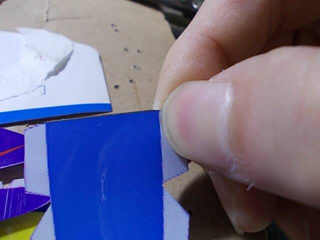

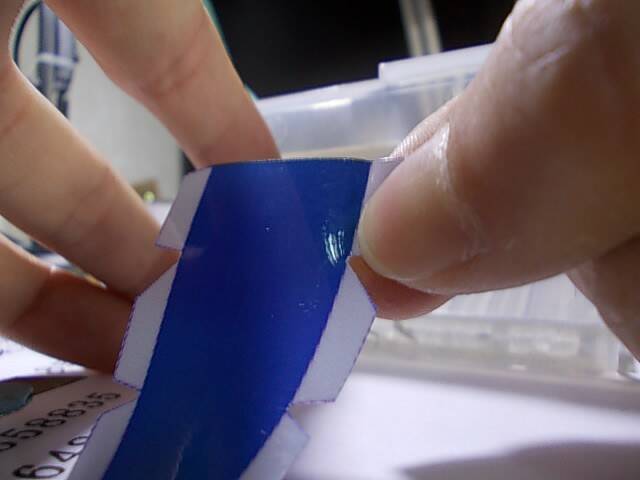

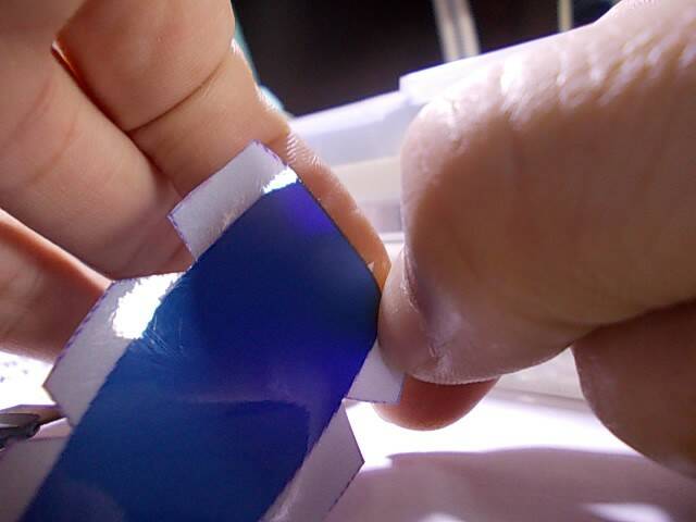

切割好所有梯形後,先背面用手指摺一下,我習慣在每個梯形上下先摺一下,再到正面對準摺線用力摺,一定要對準摺線之後粘貼後才不會看到。
