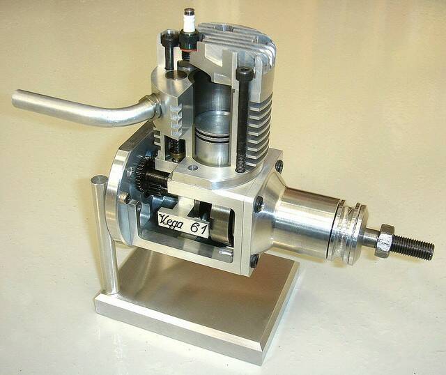

Side valve 的VEGA ENGINE有別於一般的OHV Engine, 將汽門倒置, 藉由曲軸驅動齒輪直接帶動凸輪軸推動氣門, 省卻了push rod, rocker arm等機械結構產生的間隙及傳動損失, 但無法保持圓頂(dome)狀的燃燒室, 犧牲了部分的性能, 此類引擎動力均較同級傳統設計來的弱, 但噪音出奇的低

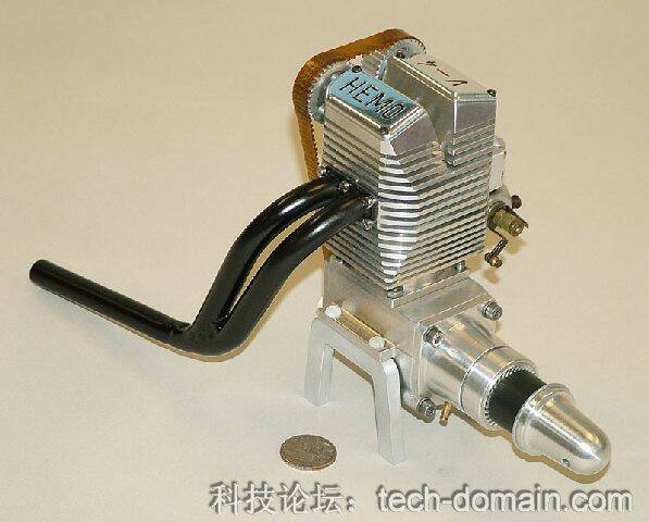

另外介紹一款直接驅動汽門的HEMO V-4 ENGINE 目前OHC引擎大部分仍由愛好者手工製作

VEGO 61
VEGO 61
HEMO
HEMO

VEGA也很特別,看不到鳥蓋,很像2衝 ...
非常高兴和大家交流这些引擎、因为这些因为很小的产量,所以也很少爱好者拥有实物,有幸购得一台,非常高兴的展示一下。
这个VEGA引擎是四冲里面最小的高度了,比两冲程做的还要小的高度,因为这个同样冲程下,活塞可以做的非常矮,不必像两冲一样考虑活塞密封气道的作用。侧置气门确实功率略低(燃烧室形状,火焰传播距离等),有些老的汽车使用这种结构,但是可以做更大排量(尺寸还是很小)。只是vega早早停车,非常可惜。

感謝sim77大大的分享。
OHV跟OHC趕快來爬文一下:
一、OHVOver head valve即汽門在燃燒室的頂上,現在引擎皆由側「閥」﹝汽門﹞至OHV再進步到OHCOHV在汽缸側水平位置上的凸輪軸,透過直立的推桿將搖臂向上推,該搖臂以蹺蹺板方式向下將汽門壓開。此型式的汽門可在汽缸頭上,燃燒室可為半球型或楔型,將提高壓縮比與熱效率而達到高轉速與高馬力之要求。在OHC普及前,都是這種閥系統,目前仍被使用。缺點則在具備較長推桿,引擎受熱後閥系統亦因熱膨脹而發生體積變化,因此推桿與搖臂之間須留下間隙,否則凸輪未達到作用點時閥已被壓開,造成漏氣或閥燒毀,且因引擎作動時推桿間隙產生噪音,長期使用後間隙變大,需要適度調整。另高速運轉時,徃復運動之推桿慣性質量增加,產生迴轉限制與剛性問題。
二、OHCOver head camsshaft即凸輪軸設計在燃燒室頂上,優點是不須OHV一般徃復運動的推桿、搖臂直接與凸輪接觸,如此可避免高速運轉時,進、排氣閥開閉正時的嚴重偏差。惟凸輪軸在燃燒室頂上,與曲軸距離較長需用鏈條或皮帶連結,且須嚴防異物阻塞,目前都使用嵌齒型皮帶。使用鏈條或皮帶在高速運轉時,會產生震動,通常多設張力器或震動緩衝器以消除震動或噪音。另鏈條長期使用必須適時調整張力與間隙。OHC因為汽門數量設計之考量,目前區分為單一凸輪軸的Single OHCSOHC﹞與雙凸輪軸的Double OHCDOHC﹞兩種型式。
那一張VGEGA的照片很清楚勒,感謝~

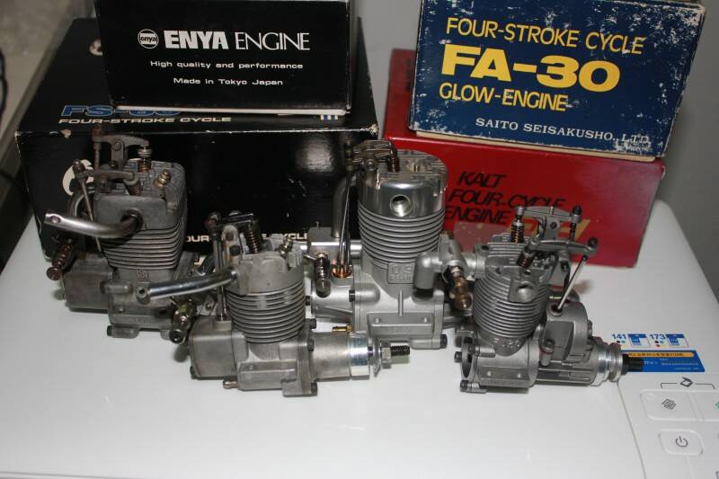

在献丑一下,收藏的几台古董四冲

lavagrit大大果然引擎玩很多,
這些引擎都是小弟從未看過的引擎。
以前的搖臂跟氣閥比例上看來好大啊~而且也沒有蓋子保護,
感覺以前的引擎不會壞的感覺。
不過看這些外露搖桿的動作,也是非常有機械魅力的.....
再次感謝您的分享。
(應該還有喔.....再來再來.... )
