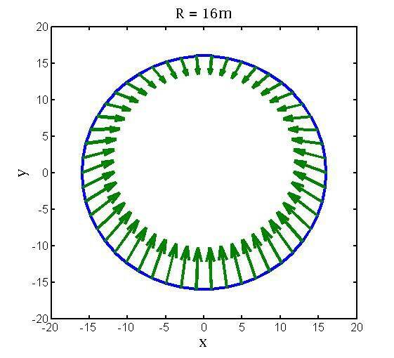

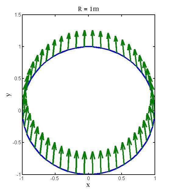

下面有兩張圖,顯示直升機如何出力。
分別是假設等速圓周運動,繞一圈圓圈需要5秒鐘的話,
繞大圓 (16m)跟繞小圓 (1m),直升機所需要的出力大小跟方向,箭頭代表出力的方向,
箭頭的長度代表出力的大小。
雖然只是粗估,但可以看出幾個重要的特徵。
1. 翻滾的時候向心力越大,翻出來的圈圈反而越大。猛催油門反而不見得會翻得比較小圈。
2.在圓的最高點要打負pitch才能翻出小的圓。
令人訝異的是,16m半徑圓的直昇機在最高點要往下出力(正pitch)1.6倍的機身重量,
這相當於大大在影片中所翻出的圓。
而半徑1m的圓在最高點要打負pitch提供0.8倍的機身重量向上。
3. 另外一個資訊,如果要翻出16m的圓,在圓周上的速率達到20m/s,大概是時速70公里
而1m的圓只要1.3m/s,差不多走路的速度;這告訴我們,不要衝太快,衝得快反而翻的大。
4. 另一個重要的特徵在圓的垂直部分,想要翻小的圓,在垂直爬升跟下降的時候幾乎不需要向心力,只要克服重力就好,
所以在垂直部份要把舵盡量收到零螺距的位置,這大概是翻小圓的要領。

發表於 2012年5月3日 09:27 AM | 顯示全部樓層
別想太多,也別過度理論化,因為有太多變數讓理論數據跑到界外去!
看看我的影片,原廠D02S,我翻得很快啊,不可能3秒才翻得過去。
D02S翻滾速度比一般機子慢了許多,和模擬器3D機有極大出入,可能要找頓一點的機子,並且D/R開小動來飛比較接近。
